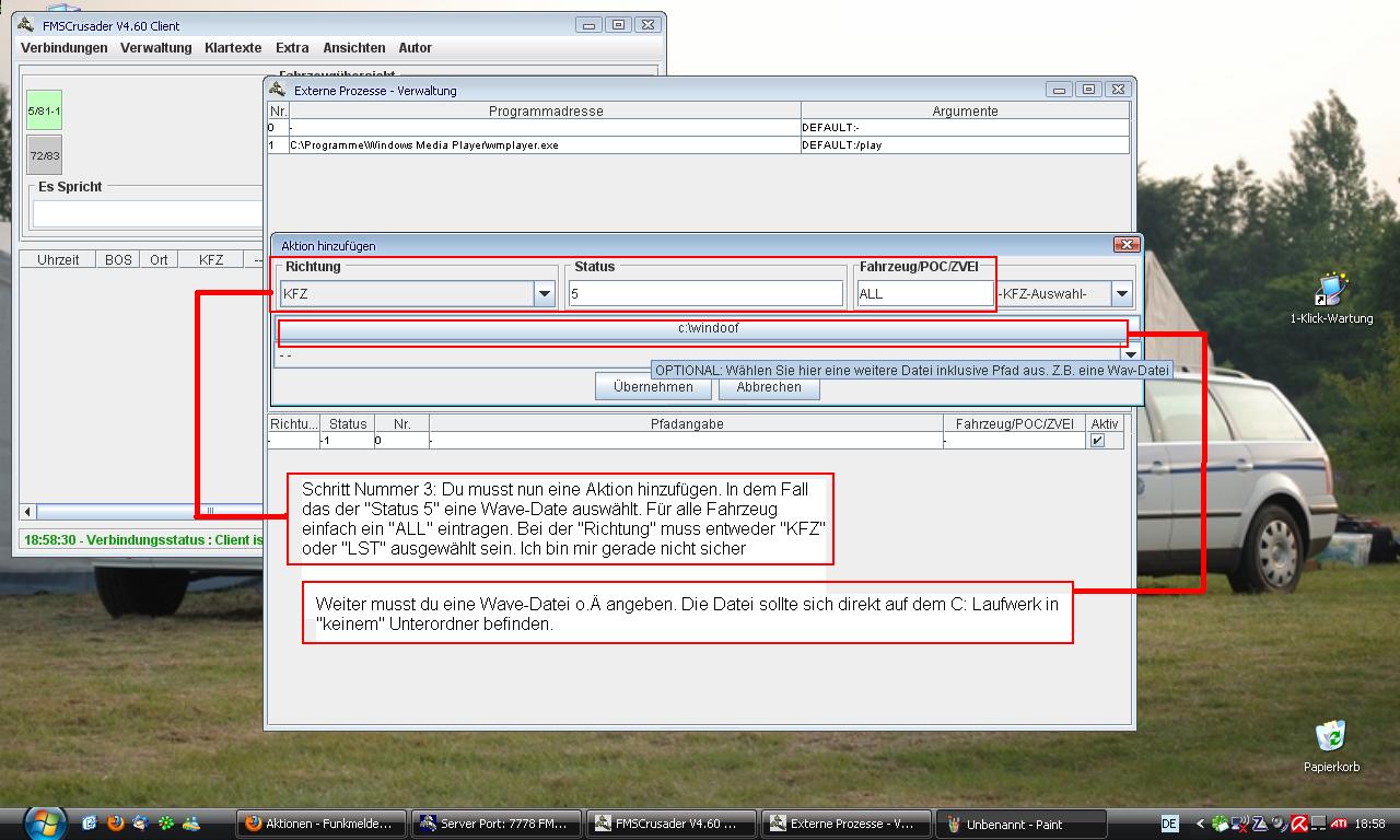

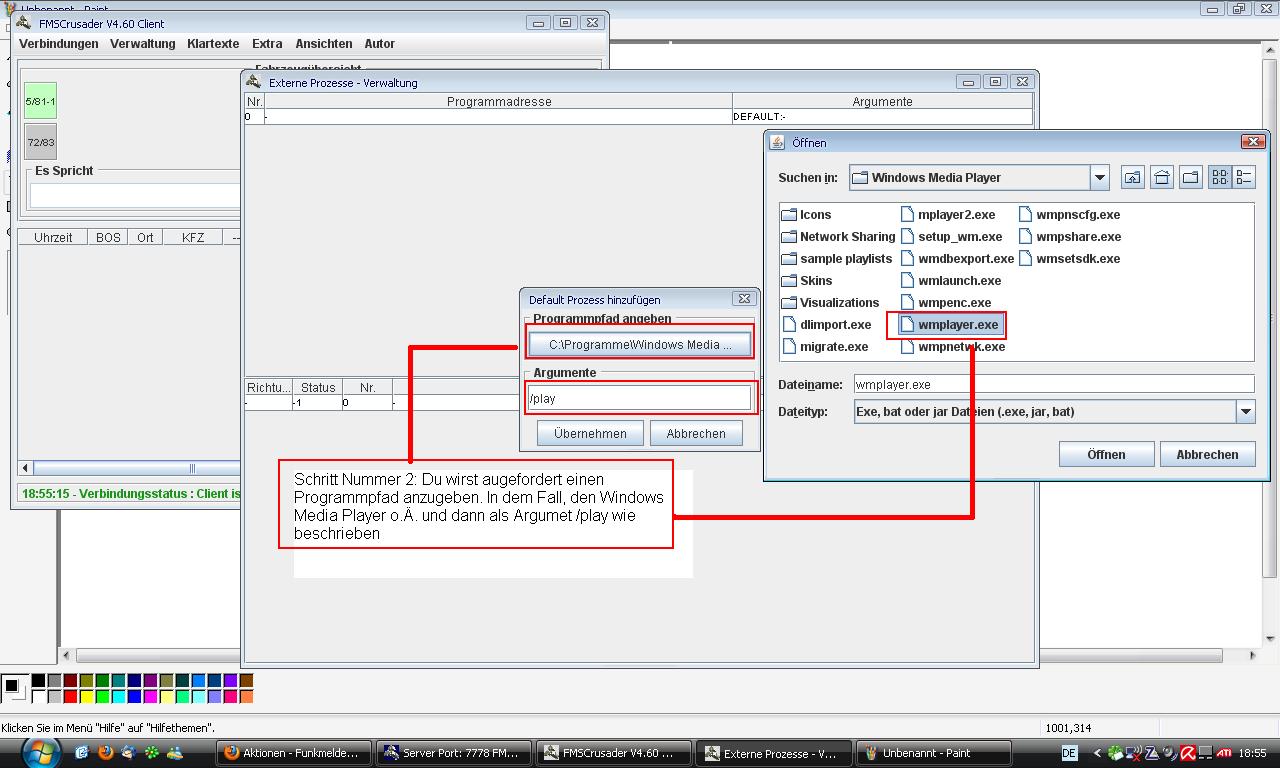

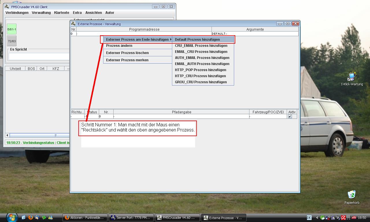

    Hallo , hat jemand ne Ahnung was ich bei den Exteren Prozessen eingeben muss , das z.b BEI ALLEN FAHRZEUGEN (Z.B Status 5 eine Sounddatei abgespielt wird?
    IM Eintrag ZVEI/Pocsag als Fahrzeug nummer nur * eintragen ?
    Reicht ein Sternchen ? oder 8 Sternchen ?
    Hoffe Ihr könnt mir folgen ?
    Gruss
    Buschfunker Gast
    Moin Moin!
    So, hier mal eine Anleitung in drei Schritten. Siehe angehängte Screenshots. Sollte so eingentlich funktionieren...
Hits:	282
Größe:	126,1 KB
ID:	10534   Klicken Sie auf die Grafik für eine größere Ansicht
Hits:	254
Größe:	137,4 KB
ID:	10535   Klicken Sie auf die Grafik für eine größere Ansicht
Hits:	242
Größe:	158,1 KB

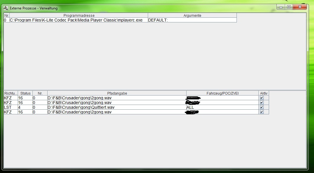

    Jetzt ein neues Problem , bei den EXT Prozessen bei 5ton Alarmierungen als Status 16 eingegeben Richtung FZ wird der Prozess nicht gestartet .
    Hat jemand einen Rat?
    13.11.2006
    885
    Überprüfen ob Haken gesetzt wurde. ;)
    Ggf mit Rechtsklick mal nen Testalarm ausführen.
    Wird der auch nicht ausgeführt, ist irgendwo ein Fehler in der Einstellung
    04.12.2008
    84
    Hallo Mr Pieper,
    haken ist gesetzt Testalarm funktioniert auch.
    Und denke richtung FZG müsste auch richtig sein
    13.11.2006
    885
    Also wenns um ne 5 Tonschleife geht, muss in dem Feld "Richtung" aber LST stehen,
    weils vonna Leitstelle kommt ;)
