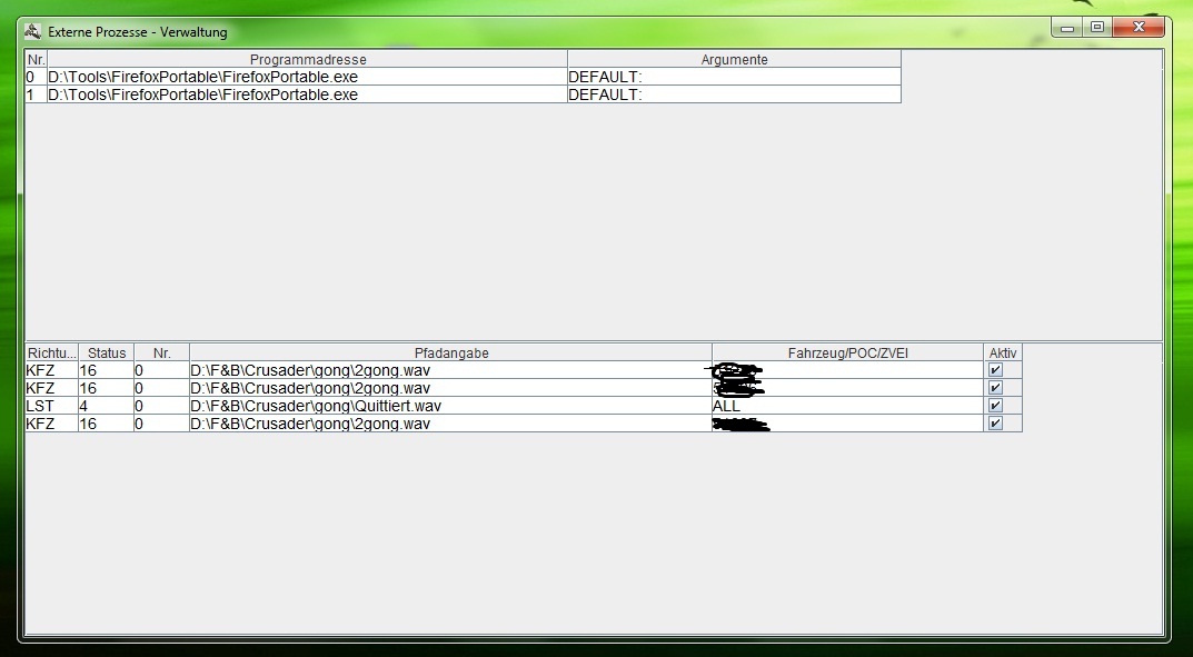

    04.12.2008
    84
    Na denn mal ein Screen!
Hits:	251
Größe:	68,4 KB
    13.11.2006
    885
    Hmmm.. Das scheint auf den ersten Blick alles richtig zu sein. Komisch,komisch..
    Wie sieht das denn aus, wenn Du einen anderen "externen Prozess" hinzufügst
    und unten nen anderen Sound?
    Ich kann mir einfach nicht vorstellen, woran das noch liegen kann.
    Einzigste Sache, die mir noch einfallen würde:
    Die "Alarme" werden gefiltert/geblockt im Crusader...
    Tauchen die denn in der Haupttabelle als Alarm auch auf?
    Weil wenn die da nicht auftauchen, dann blockt Crusader die.
    Sollten die da wirklich auftauchen, weiß ich auch nicht weiter.
