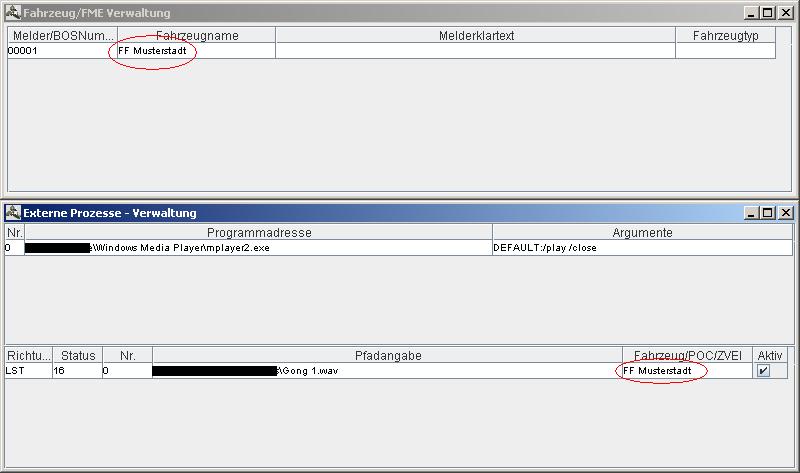

    @Doom112
    gibt mal anstatt der Schleife die Bezeichnung der Schleife (wie in der Verwaltung) ein.
    So müsste es dann gehen.
Hits:	256
Größe:	41,7 KB

    Werde es mal versuchen , gebe dann mal Bescheid ob es daran lag.
