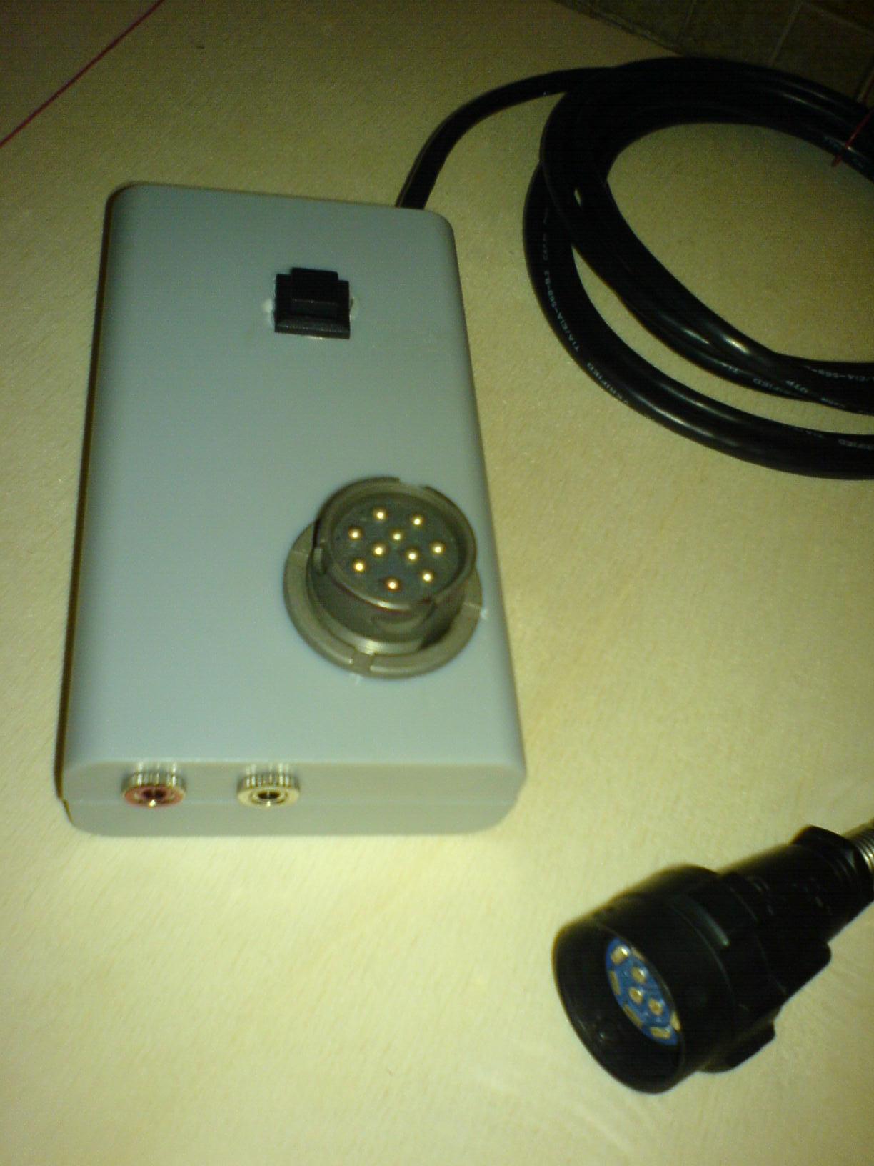

    Hier mein "entwurf" für die Box.
    zzt test und bastelgerät als bitte keine grauen Haare bekommen beim Anblick.
    Der Taster muss noch gegen einen anderen getauscht werden, dann sollte es klappen....

    Du hast an deiner Box noch eine NATO Buchse auf du die Signale für einen Hörer durchschleifst, also für den Betrieb von Headset und Hörer gleichzeitig?
    Sonst gefällt mir das sehr gut.
    12.10.2002
    1.133
    Jepp,
    solange der taster nicht gedrückt wird,
    sind alle Stifte komplett durchgeschleift,
    bzw. die beiden "Lautsprecher" parallell geschaltet.
    Wird der Taster gedrückt,
    soll die Mikrofonleitung des orig. Hörers aufgetrennt werden und
    das Mikrofon des Headset (über den Verstärker) auf die Ltg. zum FuG gelegt sein.
    (Verstärker ist am +12V für Zubehör)
    Hören geht also immer an beiden "Sprechstellen",
    Reden immer nur an einer.
