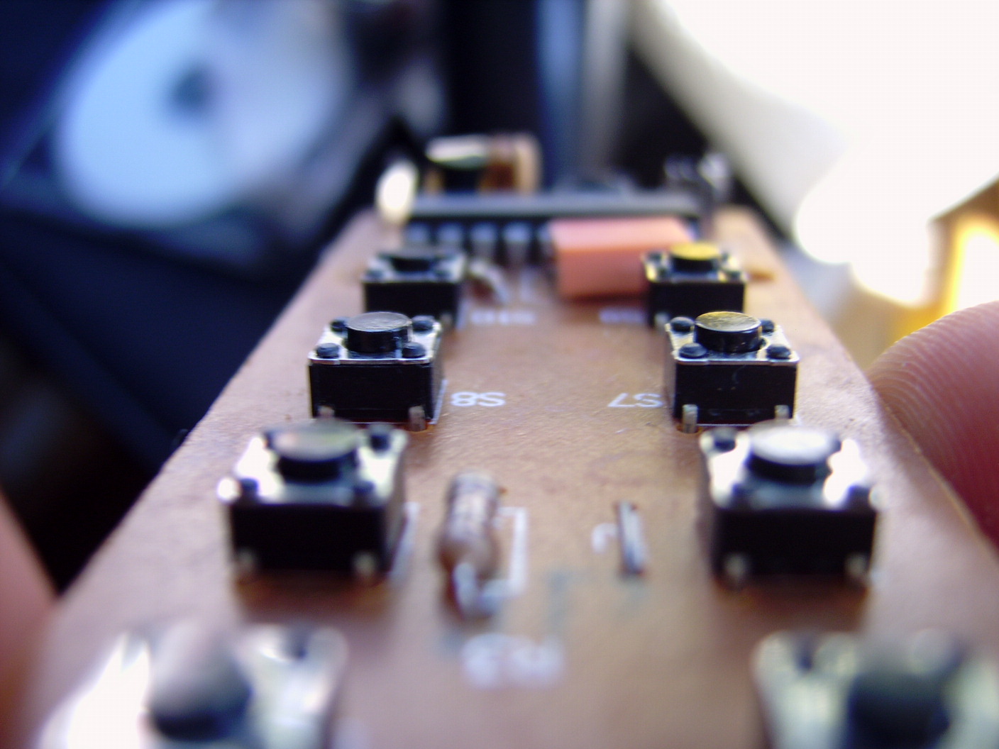

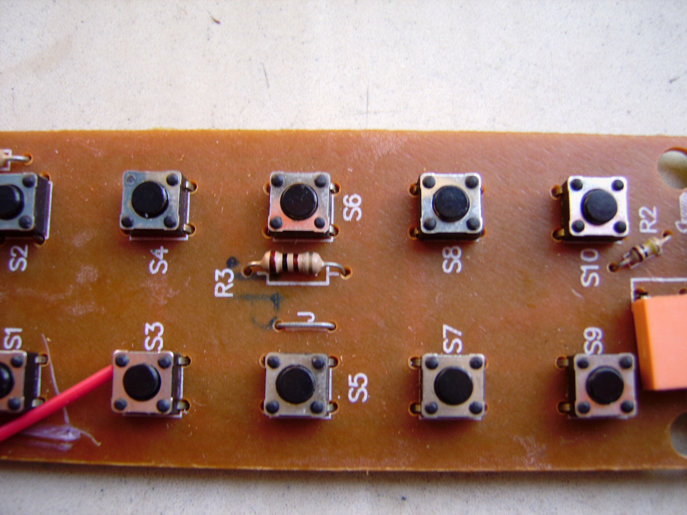

    Soo hier mal 2 Bilder=)

    Ohmmeter zur Hand?
    Wenn ja, ranhalten und gucken, ob sich was tut(Ohmmeter auf Ohm geht sehr scharf gegen Null), wenn du den Schalter drückst. Vorher allerdings Batterien rausnehmen - das wäre die Lösung, die in jedem Fall zum Erfolg führt.
    Ohne Ohmmeter nimmste dir nen Draht, lässt die Batterien drin und brückst den Schalter mit nem Stück Kabel . Auch hier hast du richtig geraten, wenn sich was tut(Die entsprechende Steckdose schaltet). Kaputtgehen tut da aber auch nix, wenn du falsch rätst.
    Ohne die Lötseite zu sehen, behaupte ich einfach mal, du wirst Erfolg an 2 gegenüberliegenden
    Pins haben.
    Tipp in eigener Sache: Auf der anderen Platinenseite lötet es sich besser und die Chance, dass du den echten Kontakt trennst(Entlöteffekt von deiner Litze) ist geringer, falls du schon das rote Ding warst, was da rumhängst :D
