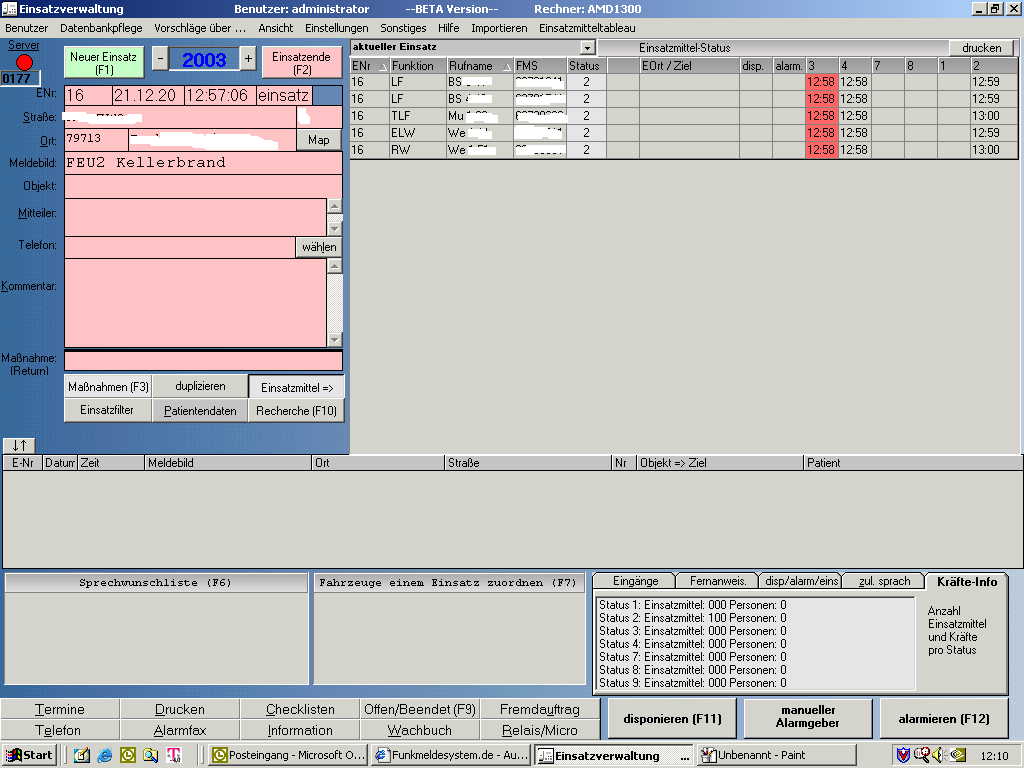

    hallo,
    ich wollte mal fragen was mir eben aufgefallen ist, in der Einsatzmittelliste steht ja von links nach rechts:
    ENr Funktion Rufname FMS Status .....
    und bei Funktionen steht bei mir nie etwas drin. Obwohl ich bei jedem fzg immer die Hauptfunktion ausgewählt habe?! muss da nicht normaler weise die fzg Funktion stehen??
    Im Anhang habe ich die liste mal deutlich gemacht was ich meine.(wo die beiden schwarzen Punkte sind)
    mfg Samson

    @ Samson15
    das mit der Anzeige ist leide z.Z nicht anders möglich. Ich muß die Infos eh schon aus 3 verschiedenen Tabellen zusammenklauben. Wenn ich noch eine 4. Tabelle zunehme, dann verlangsamt sich das bestimmt mit der Anzeige.
    Flüster: Außerdem weiß ich nicht, wie man mit einem SQL-Befehl 4 Tabellen verknüpft. Bis ich das mit 3 hinbekammen habe, hat Tage gedauert).
    MFG AgentMueller

    [i]@ Samson15
    Flüster: Außerdem weiß ich nicht, wie man mit einem SQL-Befehl 4 Tabellen verknüpft. Bis ich das mit 3 hinbekammen habe, hat Tage gedauert). [/B]
    Hallo AgentMueller,
    bei uns zeigt es wunder bar die Funktion an.
    Wir wünschen euch allen eine schöne und ruhige Weihnachten,
    Dir Michael Herzlichen Dank für die gigantische arbeit die Du dir bisher mit ELS-pro gemacht hast und die endlose gedult mit uns und unseren wüschen.
    DANKE

  14. #2624
    Samson15 Gast
    @zieh-fix
    hmm wie haste das den gemacht :-) weil bei mir steht nichts wie du siehst.
    mfg Samson
