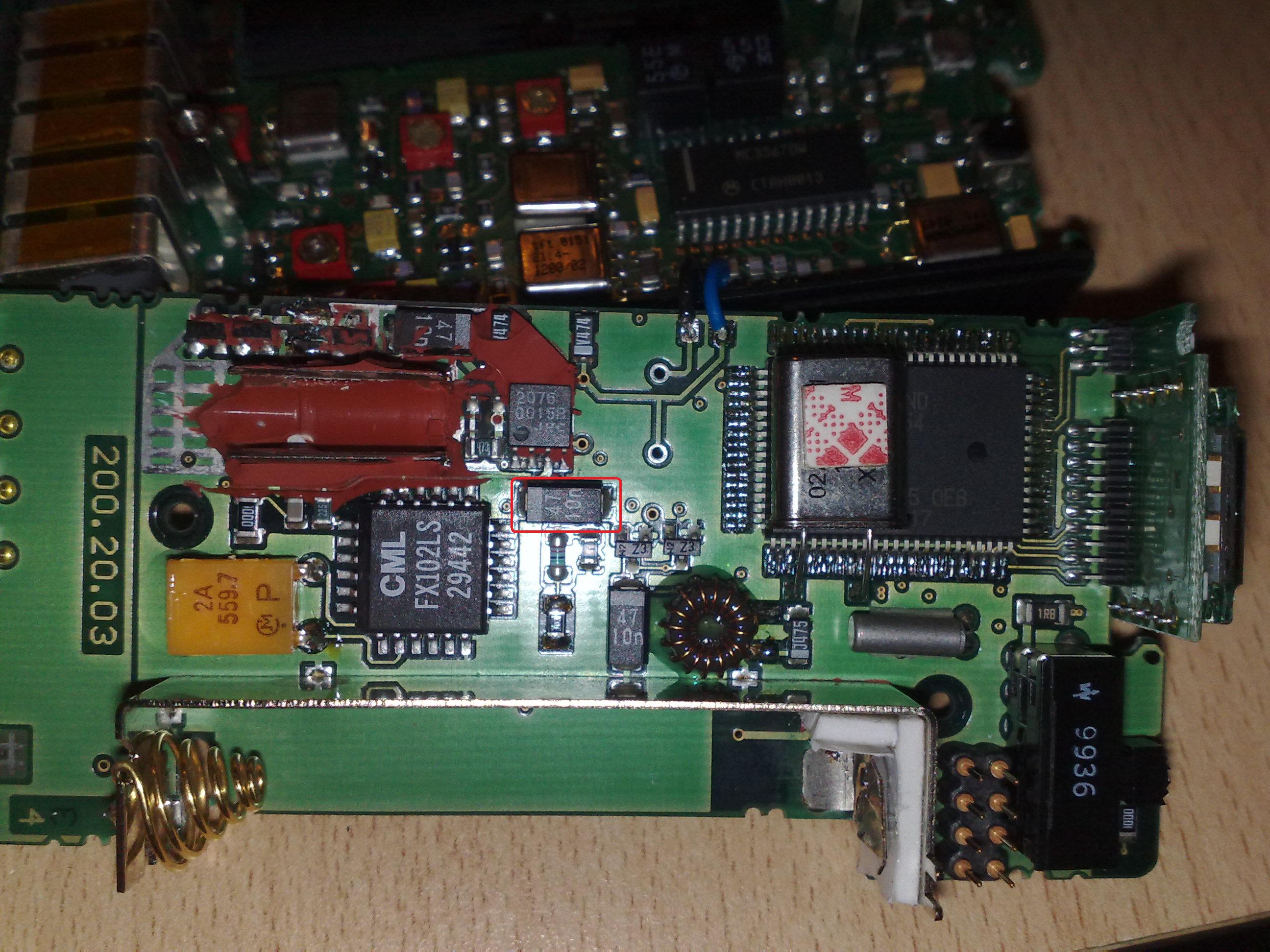

    So einen "defekt" hatte ich auch schon mal. Wenn ich meinen FME zusammen gedrückt habe ging es wieder.
    Bei mir war es ein Widerstand der 470 mµ hat (siehe Bild, rote Umrandung).
    Hab ich dann gewechselt und gut war es.
    Bei einem leichten Druck auf die Platine ging er wieder gestens, so konnte ich den Fehler eingrenzen und mein Funktechniker hat mir dann den Tipn und den Wert des Widerstand gegeben.

    Meinst du den Kondensator mitten im Bild ?

    Das rot umrandete Teil ist übrigens kein Widerstand...

    Da sind zwei Kondensatoren gebrochen , die im ZF - Teil sitzen. Den Pfeiffton den Du hörst sollen diese zwei C´s eigentlich unterdrücken. Die fehlende Lautstärke wird ein zweiter Fehler sein, aber auch der ist nichts berühmtes.
    Durch Deinen Sturz wurden die zwei Platinen etwas "gestaucht" , dadurch sind die Defekte entstanden. Bei der Gelegenheit sollten auch noch ein paar Kondensatoren im NF-Teil gleich mitgetauscht werden - die gehen in der Regel bei Druck aufs den Melder nämlich auch kaputt.
