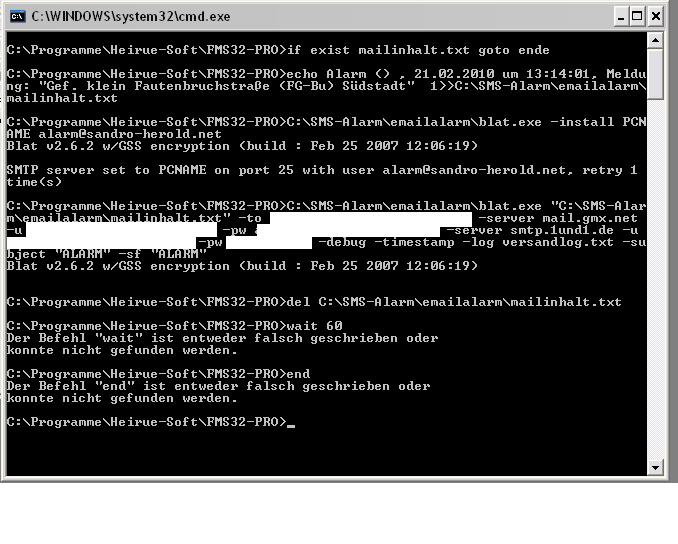

    Hi zusammen,
    da die SMS-Alarmierung auch noch mit E-Mail verknüpft werden soll, habe ich eine Batch-Datei geschrieben, die zwei weitere aufruft:
    start C:\SMS-Alarm\emailalarm\alarm.bat %*
    start C:\SMS-Alarm\IBSA\ibsa.exe %*
    Wird auch ordentlich aufgerufen, SMS & E-Mail werden versendet, aaaaaber nun kommt dann der Fehler, den ich per Screen angehängt habe.
    Hat da jemand ne Idee wieso das kommt?
    Wenn ich nur die reine E-Mail Alarmierung laufen lasse, geht alles ohne Probleme.
    jugendsani

    Zitat Zitat von jugendsani Beitrag anzeigen
    Hi zusammen,
    jugendsani
    HI,
    den wait befehl gibt es nicht, setz den doch per ping um:
    e.g. for a delay of 60 seconds:
    PING -n 61 127.0.0.1>nul
    und end gibt es auch nicht mehr, versuchs mal mit exit.
    Hi zusammen,
    jugendsani
    Hallo jugendsani
    Meinst Du das er die Befehle nicht gefunden hat? (wait und end)
    Gruß Andy
    Morgen,
    ja das meine ich. Aber habe es inzwischen gelöst.
    Aber erzähl mir mal deinen Vorschlag, würde mich ebenfalls interessieren ;)
    jugendsani
    Ich habe mir die Programme im Internet gesucht und in das Verzeichnis gespeichert und von da dann aufgerufen.
    Andy
