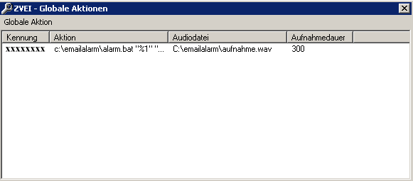

    ich will dieses Thema noch mal aufleben lassen, weil ich etwas nicht verstehe. Ich habe alles eingerichtet, Emailversand läuft wenn ich die email.bat aufrufe u.s.w.
    Allerdings auch nur wenn ich die Datei händisch aufrufe. Nachdem eine Alamierung z.B. über Rufnummer 123456 reinkommt, startet die Aufnahme, aber die .wav Datei wird nicht erstellt. Auch die Email wird nicht verschickt.
    Im Anhang kann man meine Einstellungen sehen. Weis jemand was ich falsch mache?

    Hast Du in den Einstellungen bei "Aktionen ausführen" einen haken gemacht?
  10. #160

    So ich hatte nun heute früh einen Alarm. Die Email wurde korrekt verschickt und hat mich informiert. Allerdings das mit der Aufzeichnung hat nicht geklappt, der Ordner bleibt leer, kann also die Aufzeichnung nicht abrufen. Hat vielleicht noch jemand einen Haken den ich setzen kann :-)

    Erwartest Du, dass in Deinem Ordner "C:\emailalarm\...\" die .wav-Datei erstellt wird?
    Wenn ja, dann ist das falsch, denn von hier würde sich FMS32pro eine .wav-Datei zum Abspielen bei Alarm suchen.
    Die aufgenommene Datei findet sich im Programmverzeichnis von FMS32pro (Standard-Ordner wäre "C:\Programme\HeiRue-Soft\FMS32pro\") unter dem Ordner "Funkaufzeichnung", wenn ich mich grad nicht täusche.

    Ja genau, also wie dämlich muß man eigendlich sein. :-) Ich bin natürlich davon ausgegangen, dass dies auch in dem Ordner abgelegt wird.....! Auf die Idee zu kommen mal in dem Ordner nachzusehen, der dafür zuständig ist kam ich nicht drauf.
