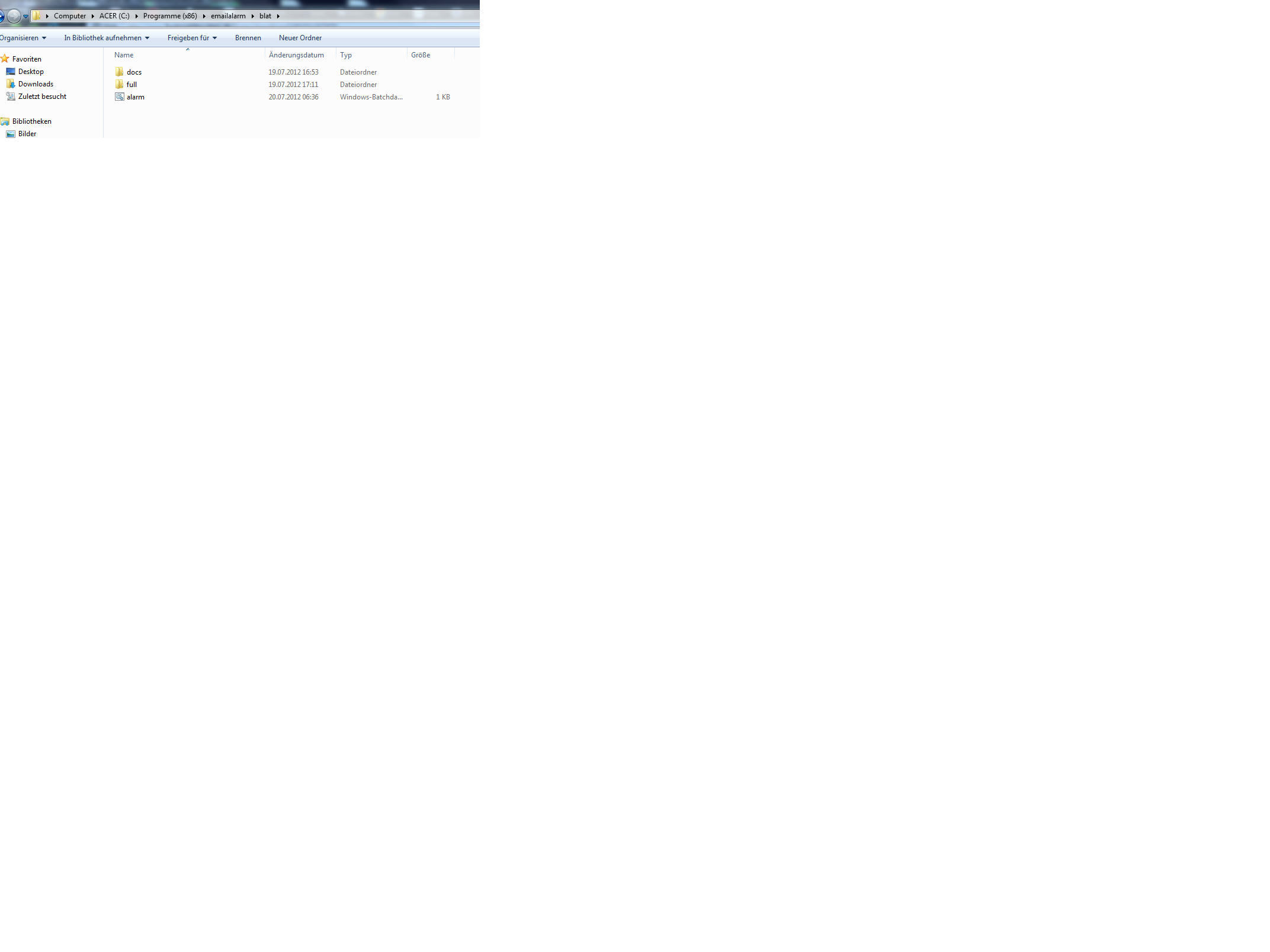

    Guten Tag alle zusammen. Ich habe mir jetzt das Thema durchgelesen und schon ne ganze weile selber Versucht das mit der E-Mail hinzubekommen.
    Vllt. könnt ihr mir helfen.
    ich habe Win7 64bit System
    auf meiner Platte C (lappy) habe ich hin Hauptordner ein Ordner emailalarm eingefügt
    dann habe ich die blat datei 306 in den Ordner eingefügt, wo steht emailalarm\blat306 wo ich noch zwei unterordner habe full oder docs.
    dann habe ich meine bat-datei in den Ordner blat306 eingefügt. jetzt habe ich in dem Ordner den Full und docs Ordner und die alarm.bat Datei.
    Die bat-Datei sieht so aus:

    Grundsätzlich ist die zweite gepostete Syntax korrekter.
    Ich glaub da stimmt was in der Ordnerstruktur nicht.
    Wenn du die Syntax verwendest, dann sollte diese so aussehen:
    Code:
    C:
      -> emailalarm
          ->alarm.bat
          ->blat.exe
          ->wait.exe

    faboi Gast
    In dem Ordner "emailalarm" sollten die Dateien "alarm.bat", "wait.exe" und "blat.exe" sein.
    Mehr brauchst du nicht.
    Bitte mal prüfen...

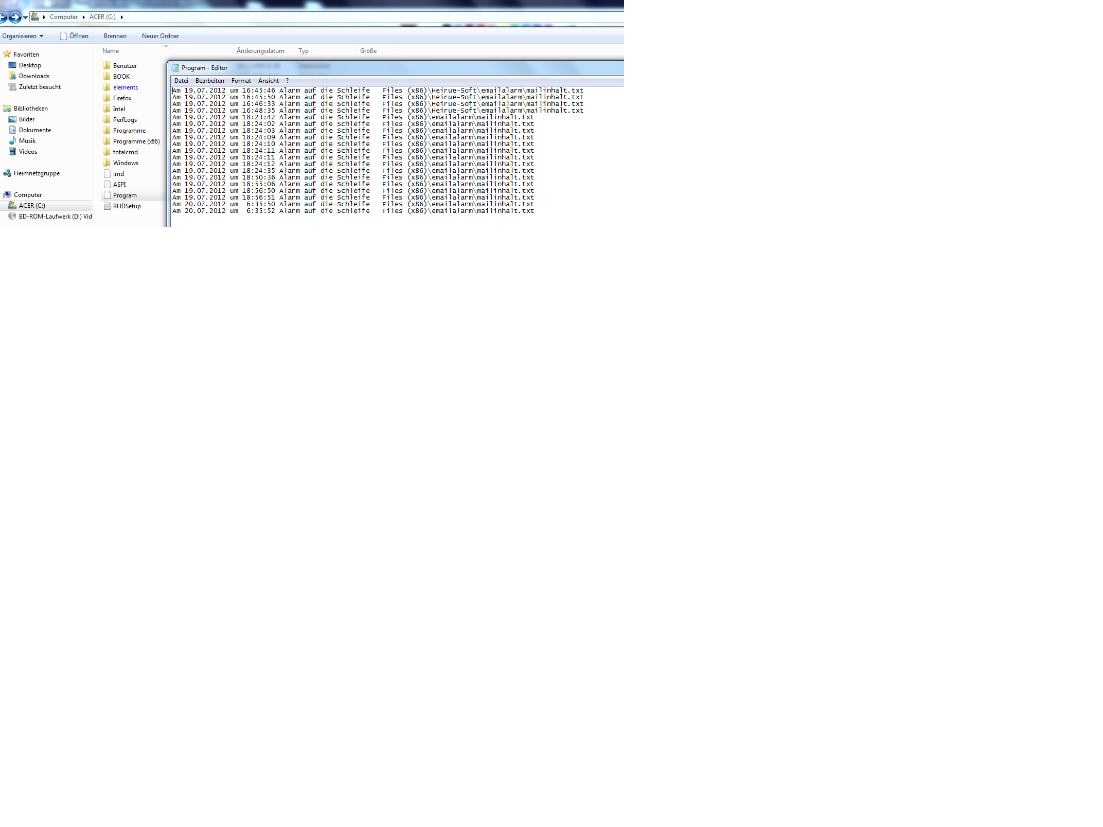

    bei mir sieht das so aus.
    p.s. habe esbend diese Program-Datei gefunden (anhang2)
Hits:	250
Größe:	119,0 KB
ID:	13912   Klicken Sie auf die Grafik für eine größere Ansicht
Hits:	261
Größe:	194,4 KB
  9. #234
    faboi Gast
    Dann ist es aber nicht so wie es sein sollte. Bitte daher so umsetzen, wie ich es erläutert habe. Alles in einem Ordner.

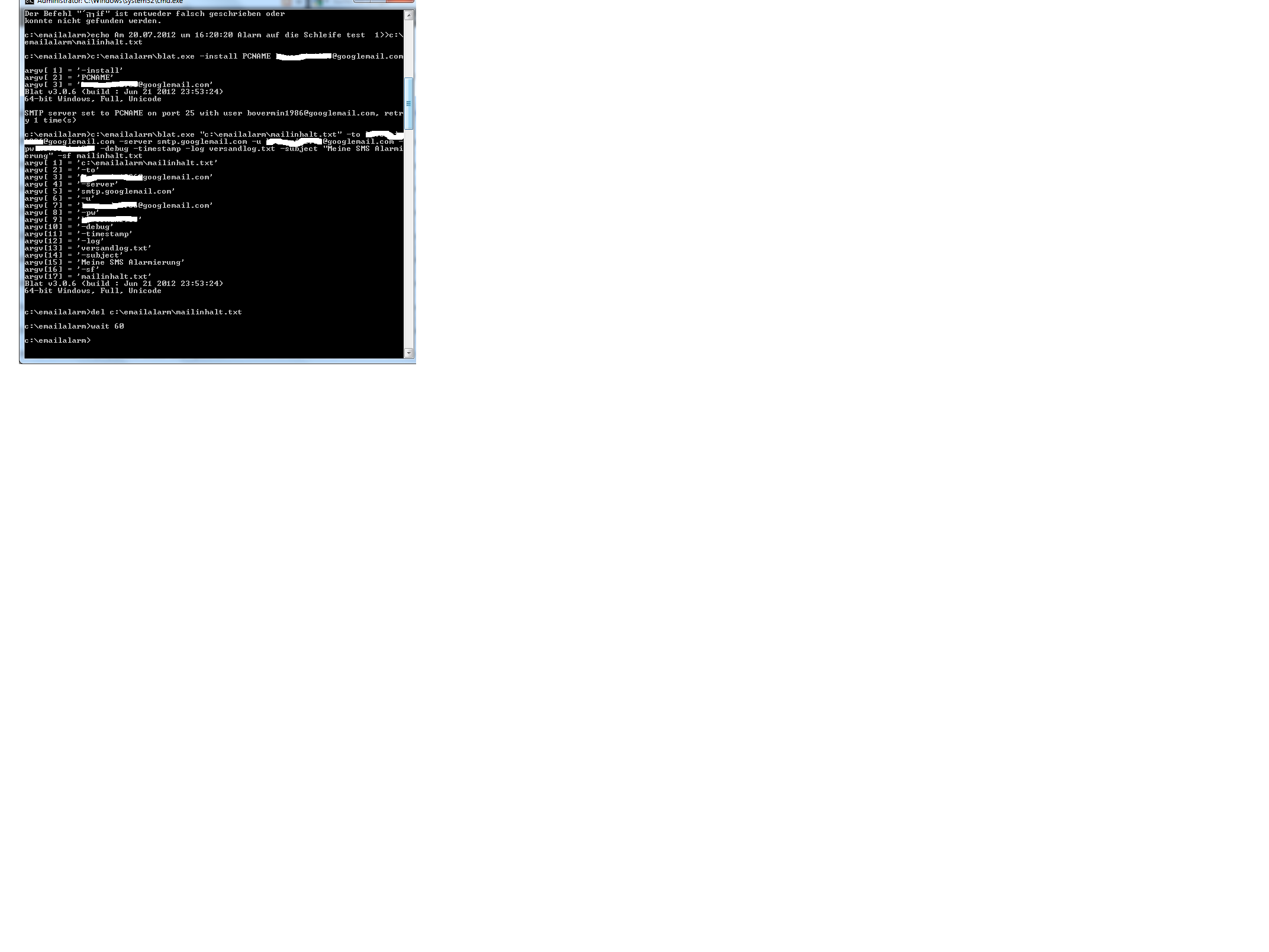

    Zur Fehlersuche mal in der Batch das "end" löschen. Dann Start -> Ausführen -> cmd eingeben -> Enter
    Dann mal "cd c:\" eingeben und enter, dann "cd emailalarm" und enter und dann "alarm.bat test" und enter. Was kommt denn?
    Sonnst mal die Batch per Mail an mich. Adresse per PN.
  14. #239
    20.12.2009
    22
    da kommt das hier
Hits:	279
Größe:	113,8 KB
