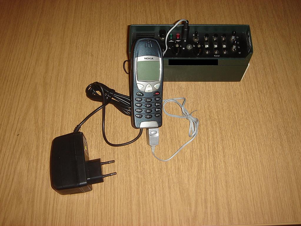

    Das klingt interessant! Sind die Bedienteile denn Kleinseriengeräte oder wie? Oder "nur" umgebaute Standartbedienteile? Fotos?
    Umgebautes Standartbedienteil (BG218).
    Anstatt der Funktionslampe (gelb) wird eine 3,5-Klinkenbuchse eingebaut.
    Die Plantinen werden extra von der LZPD bestellt.
    Gibt es übrigens natürlich auch FuG9.
