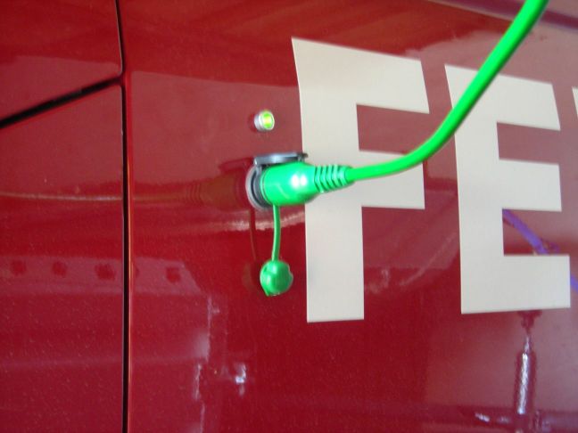

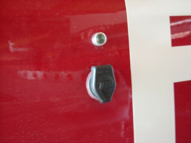

    Wir haben bei unserem MZF eine DEFA-Dose verbaut, allerdings ist das Ladegerät auch im Fahrzeug und wir speißen mit 230V ein...
    (Sorry für die schlechten Bilder, ich mach demnächst mal welche außerhalb der Garage...)
    @Joachim: Kannst du dich vielleicht mal per PN bei mir melden???

    Von diesen DEFA Steckern hätte ich gern noch ein paar weitere Infos. Ist das machbar? Ne Detailaufnahme vom Steck-/Verriegelungssystem und ein paar Daten zum Hersteller/Typ wären nicht schlecht.

    die DEFA-Stecker sind in Berlin bei jedem RTW Standard und ich hatte mit diesen noch nie Probleme. Aber wie Felix bereits schrieb, werden mittels dieser Stecker 230V eingespeist, was meiner Meinung nach erhebliche Vorteile hat, da so eine einfache Steckdose für die Fahrzeugladung an jedem Ort reicht und nicht noch Wandler- oder Ladetechnik mitgenommen werden muss.
