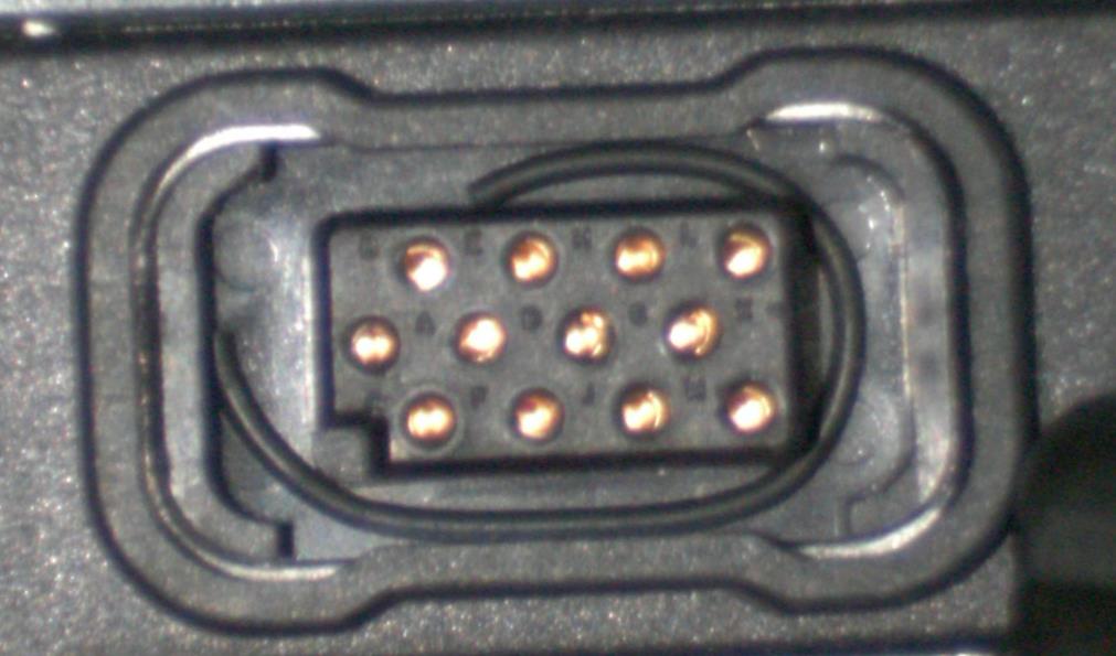

    Ich hab ein Bosch HFG169-c mit einer Buchse oben drauf, leider habe ich weder eine Bedienungsanleitung zu diesem Gerät noch weis ich was das für eine Buchse ist oder die Blegung dieser Buchse.
    Kann mir jemand sagen wie diese Buchse belegt ist bzw wie sich diese Buchse nennt, optimal wäre es wenn jemand eine Bedienungsanleitung für dieses Gerät hat.

    Moin,
    an die Buchse kannst Du ein Handmikrofon anschliessen.
    Die Belegung habe ich gerade nicht zur Hand.

    Weist du zufällig woher ich so ein Handmicro herbekommenmit diesem stecker???

    Nein, leider nicht.
    Ich selber hatte auch mal ein HFG169C mit der Buchse und hatte lange nach einem
    Mikrofon gesucht. Aussehen tut es wie das vom KF168 ohne Display.
    Es könnte evtl. sein das die Belegung identisch ist mit der des KFS167.
    Diese wäre dann wie folgt:
    A Lautsprecher (nur Handapparat HA-E)
    B Frei
    C Analoge Masse
    D + 8 Volt
    E Sendetaste
    F Hang Up Kontakt
    G Mikrofon
    H Ruftaste
    J BUSSI
    K Lautsprecher
    L Monitortaste
    M Digitale Masse
    Da bin ich mir aber NICHT sicher.
    Gruss Flo

    Habe hier auch zwei Geräte HFG 169 c mit dieser Buchse.
    Diese Buchse ist identisch mit der auf der HFS 167/457 Serie und der KFS 167/457 Serie.
    Ich teste mal ob sich das Gerät mit dem Kabel der HFS 167 auslesen lässt,dann sollte die Belegung die Florian gepostet hatte passen.

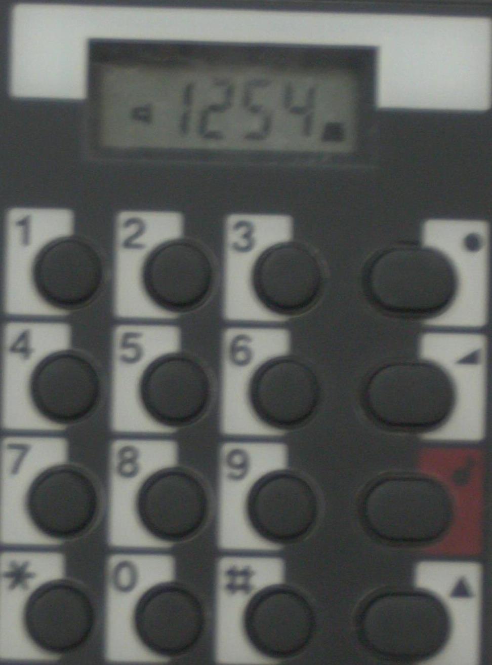

    im anhang des bild vom display mit tastatur. Gibt es eigentlich auch die möglichkeit die tasten zu sperren?

    Auslesen ging leider nicht,da zum auslesen beim einschalten der Bussi gebrückt werden muss um in den Servicemode zu kommen.Hab aber einen Akku drunter ....
    Du hast das Gerät mit dem kleinen einzeiligen Display.Was mich wundert ist die Anzeige.Bei meinem wird ( von links) ein Lautsprechersymbol dann ch und 2 Stellig die Kanalnummer angezeigt.
    Welche Nummer steht denn auf der Rückseite? Bei meinem mit kleinem Display ist es A-1-2,5-00
    und mit grossem DisplayA-1-2,5-05.
    Bei denen mit kleinem D.kann ich die Tasten sperren indem ich kurz die Dreieckstaste unten rechts drücke,dann verschwindet die Kanalanzeige und die Nummerntasten sind deaktiviert.Aber nur diese,alles andere geht,inclusive versehentlichem aussschalten.
    Hast Du schon eine Ahnung wie es programmiert ist??
    Gruss Michael

    Die nummer bei mir zeigen die 4-tonfolge an die ich mit diesem gerät senden kann...
    die nummer auf der rückseite ist die A-1-2,5-00
    was heist wie des programiert ist die känale und frequenzen oder was?

    Die Nummer ist die gleiche OK.Hast du mal probiert ob es mit der Tastensperre geht?
    Mit programmiert meinte ich das man das Gerät entweder auf 16 Kanäle mit getrennt einstellbarer Sende und Empfangsfrequenz oder mit 99 Kanälen im Abstand von je 20 Khz.programmieren kann. Die einprogrammierten werden wohl im Betriebsfunkbereich sein.Hat ja keine BOS Zulassung.
    Edith:Kanalwechsel geht so :Wenn im Display die Kanalnummer angezeigt wird,gewünschten Kanal über Nummerntaste eintippeln und mit Raute bestätigen.

    Hi des mit der tastensperre geht nicht weil sobald ich aus dem kanalwählmenü raus bin kann ich mir meine tonfolge beliebig einstellen... es ist von 1-99 programiert und liegen nicht im betriebsfunkbereich und ich bin bei der Feuerwehr ;-)
    aber mit der belegung des steckers des stimmt soweit da ich mal probiert hab bei was was passiert... zumindest tonruf 1 und 2, senden und lautsprecher hab ich bis jetzt getestet...
    Gruß Alex

    Hab jetzt nochmal das Handbuch gewälzt,aber keinen Hinweis darauf gefunden unter welcher Position explizit eine Taste für die Tastensperre belegt werden kann.
    Bei dir ist offensichtlich der DTMF Modus freigeschaltet,was bei mir nicht der Fall ist.
    Sorry mehr hab ich jetzt leider auch noch nicht,ich habe erst kürzlich die Programmierutensilien bekommen und muss mich in die Materie noch einarbeiten.Ist bei den Geräten aber eine Zeitfrage weil es zig verschiedenen Varianten der Programmierung gibt.
