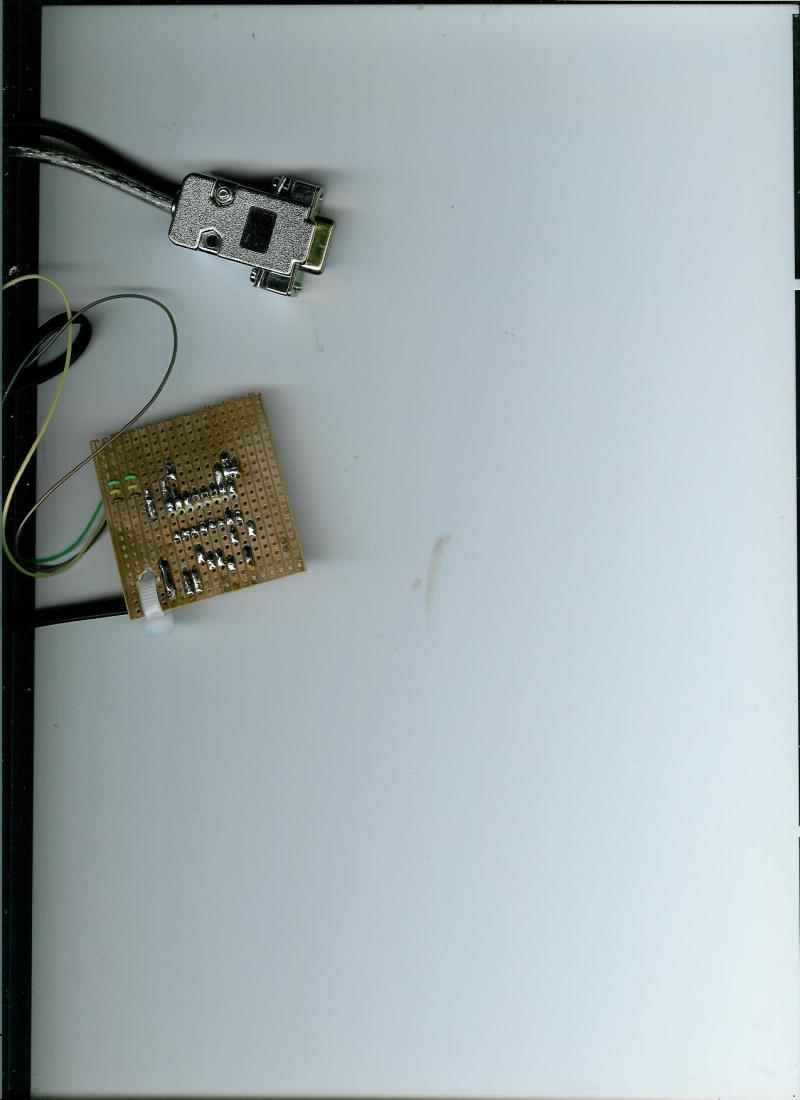

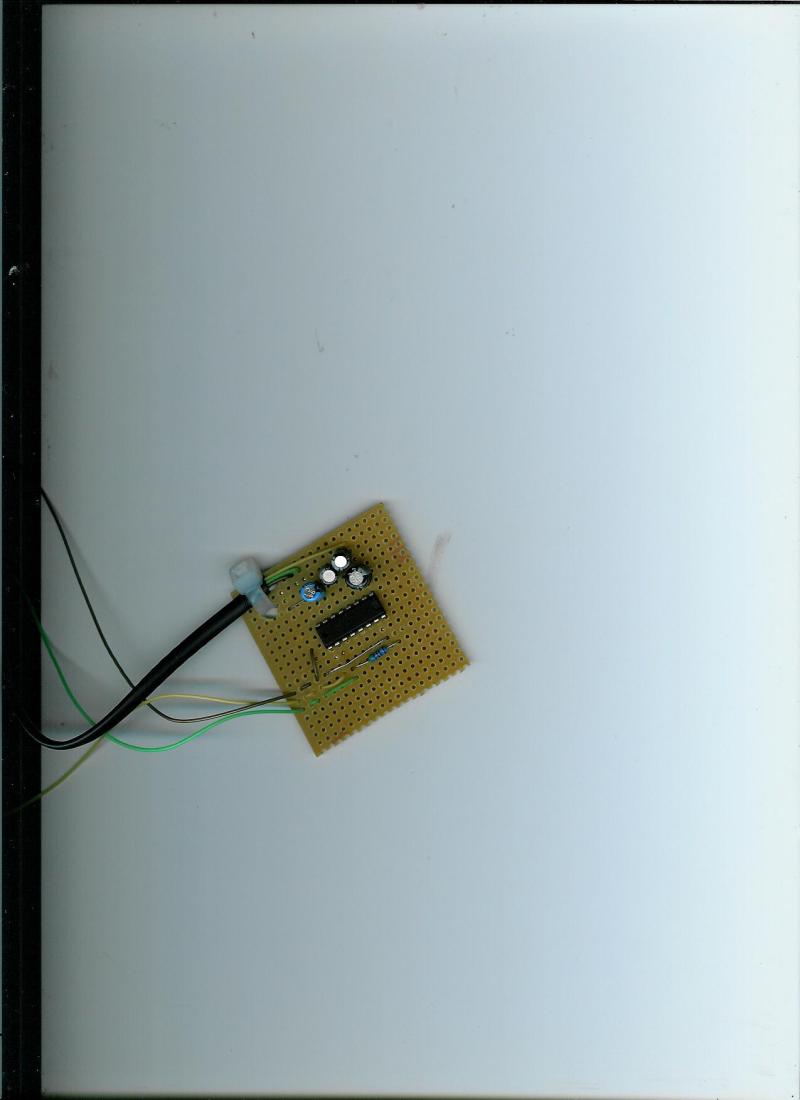

    Habe die PGA88 Software da und eine selbstgebaute Hardware..Melder ist ein 88S
    Angelötet an der Ladestation an Pin 1 Pin2 und Pin6
    Aber ich kann nicht auslesen oder sonst was machen.
    Meldung dann:Keine Kommunikation mit Meldeempfänger!!Bitte noch einmal starten.
    Woran kann das liegen...Ich habe das Betriebssystem XP

    Kriegt/braucht die selbstgebaute Hardware Strom ?
    Ist die Software original ? Schonmal mit der Original-Programmierstation versucht,
    ob es damit geht ? (Zum Ausschluss, ob es am Betriebssystem liegt) ..

    Die Frage war: Hatte / benötigt deine Programmierstation Strom ?
    Aus dem Com-Port kommt nicht viel Strom, wenn per Diodenschaltung
    davon abgegriffen wird, reicht es meistens für nen Pegelwandler aus.
    Also nochmal:
    Strom auf dem Pegelwandler oder nicht ?
    Gruss,
    Tim

    Moin Tim
    Strom über USB

    Zitat Zitat von Postgolf Beitrag anzeigen
    Angelötet an der Ladestation an Pin 1 Pin2 und Pin3
    Na da wundert mich gar nix ...
    *kopfschüttel*
    Du brauchst 1,2 und 6
    29.06.2007
    301
    Sorry war nur ein Schreibfehler..Ist natührlich Pin 6 angelötet.. :)

    Könnte mal jemand ein Screenshoot machen von seinen COM einstellungen??Hab nun alles probiert aber nichts leuft..Hab auch die Leitungen direkt an denn 88S gelötet aber is genau das gleiche...Immer Fehlermeldung :Keine Kommunikation mit Meldeempfänger
    18.04.2006
    1.600
    Nutzt du nen USB auf COM Adapter, oder hast du (wie ich) noch eine richtige RS232 Schnittstelle?
    Evtl. liegts ja dann am COM Adapter?
