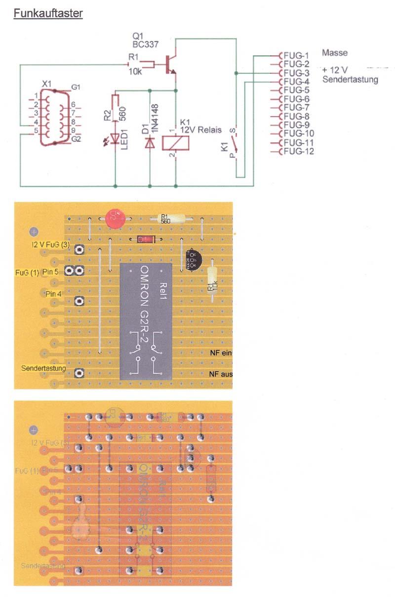

    Hallo Hausen,
    da gibt es z.B. das BOS Tool
    http://www.gibma.de/html/das_bos-tool.html
    oder du schaust mal nach EDP.
    http://eifertonline.de/index.php?action=Startseite
    Bei beiden kannst du mit der richtigen Schaltung und dem Soundkartenausgang FMS
    Anweisungen verschicken. In Koppelung mit FMS 32 ist sogar ein Leitstellenrechnerbetrieb
    mit automatischer Quittung möglich. Wie, wird in den Hilfen beschrieben.
    Hier auch noch eine einfache Schaltung mit der der Computer über den COM Port das FuG
    ansteuern kann. Habe ich mal hier im Forum gefunden. Materialwert um die 10 €.
    Gruß Peter

    29.11.2006
    410
    Hallo Peter,
    ah, das sieht gut aus. Supi!! Werde mich mal an den Bau der Platine machen
    und mich dann nochmal zurückmelden.
    Danke für die Infos.....
    Gruss Hausen

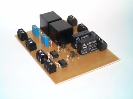

    PTT Audio Interface
    ich hab da auch mal was gebastelt, vielleicht kann da ja irgendwer ebenfalls was mit anfangen.
    Habe das für unseren Funktisch im Gerätehaus entworfen. Wir betreiben dieses Interface mit EDP, klappt alles einwandfrei.

    Hallo FS00-08-14,
    habe mal zwei Fragen:
    - ist bei den Kopplern für die Signale was besonders zu beachten? Oder einfach
    1:1 Koppler verwenden? Hast Du vielleicht ne Artikel-Nummer?
    - Warum sind dort zwei Relaisansteuerungen? Eigentlich benötige ich doch einen, oder?
    Gruss Hausen
    09.12.2004
    23
    Optokoppler und Übertrager sind rein zur Galvanischen Trennung zwischen PC und Funkgerät, um Schäden zu vermeiden.
    Übertrager gibts bei Reichelt:
    http://www.reichelt.de/?;ACTION=3;LA...6c682e720b3dc2
    Die Relais sind von www.pollin.de "Relais SRB-S-112DM"
    Das zweite Relais ist optional zu bestücken dort kann Beispielsweise DTR und RTS getrennt genutzt werden oder optional etwas über einen anderen COM - Anschluß gesteuert werden.

    Sag mal, da ich das ganze nachbauen möchte bräuchte ich noch ein paar Infos (für nen semi-prof).
    1. Hast Du mal ne Stückliste!?
    2. Hast Du mal ein Negativ damit ich mir ne Platine ätzen kann!?
    3. Ist diese Bauart gedacht für den Anschluss am Natostecker oder ist das egal??
    Danke schonmal vorab,
    Raffa
    18.02.2006
    713
    Habe auch vor dieses Teil nachzubauen. Bin mal gespannt wie das werden wird. Das wird meine erste selber geätzte Platine werden. Also praktisch mein Einstieg in den Bereich.
    Unter Umständen kann man dann auf das zweite Relais ein zweites FuG legen. Hoffe mal das klappt alles wie ich es mir vorstelle.
    18.02.2006
    713
    Tja, es klappte nicht wie ich mir das vorgestellt hatte. Zwar hat das Ätzen der Platine wunderbar geklappt, doch leider ist keine Funktion vorhanden. Denke ich werde das anscheinend doch den Profis überlassen müssen :-)
