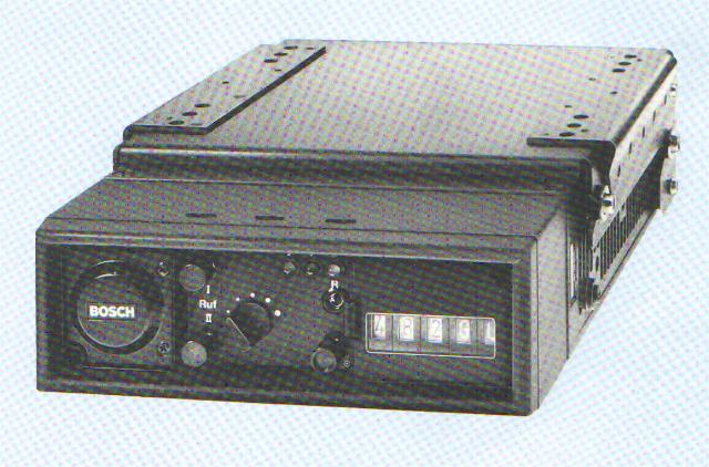

    Es handelt sich um das Bosch Fug 8a (Bild) hat damit schon mal jemand Probleme gehabt einen Comander 5 zu betreiben? Es scheinen Zeitliche Probleme zu sein, ich habe auch schon mit der Sendevorlaufzeit und der Zeit bis zum Wiederholen gespielt, leider nicht wirkungsvoll
    probiere mal die LÄNGSTMÖGLICHE Sendervorlaufzeit...
    Wenn es dann läuft die Zeit reduzieren...
    Das FuG8a hat ja eine mechanische Sende-Empfangsumschaltung, die beim KF802 auch noch etwas träge ist... Im Gegensatz zu einem FuG8b, wo ja sogar gleichzeitig gesendet und empfangen wird...
    Allerdings könnte es dann passieren, das deine Stati nun bei der LST sauber ankommen, die Quittung aber nicht bei dir, da das Gerät noch nicht wieder empfängt...
    Carsten
    Genau das ist das nächste Problem, ich hatte auf 350 ms gestellt. Es hörte sich so an, als ob die Quittung sauber ankommt, aber das Gerät sie nicht anzeigt.
