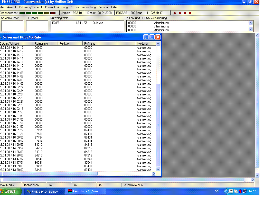

    also ich hab die unterdrückung jetzt auf zehn sek. gestellt,weil wenn ich sie auf 50 sek. stelle,dann wird eine meldung die gleich nachher ausgesant wird ja dann nicht aufgezeichnet!?Ich hab auch einen kanal bei zvei ausgeschaltet und es funktioniert trotzdem noch nicht,zwar zeigts mir die meldung jetzt wieder zweimal statt viermal an,aber noch immer nicht nur einmal....
    Ich hab jetzt auch noch ein neues problem,mir zeigt es manchmal bei der rufnummer die 00000 an,wenn ich ne meldung bekomme,keine ahnung was das wieder is?es macht den anschein,dass nach dem 5-ton die 5 einzelnen töne ,die sich in der aussendung befinden auch irgendwie ausgewertet werden!!??
    Am besten ich füge mal ein bild von der liste ein,dass macht es ein wenig besser zu verstehn
    Gruss Chris

    sorry wegen der schlechten qualität aber ich hoffe man kann es so halbwegs lesen....
    Gruss Chris
    Gruss Chris
    Ich sehe da immer nur das imemr zwei mal die 5-Tonfolge aufgelistet wird, wie es auch die TR-BOS vorschreibt: Doppelte auslösung einer 5-Tonfolge.
    Die Tonfolge 84212 ist zwar vier mal aufgelistet alleridings jeweils zwei mal mit einer 30minütigen Verzögerung.
    Was das ganze mit den ganzen 00000 soll weiß ich auch nicht, denke mal Fehlauswertungen oder Testzwecke????
    Von wo kommst du denn??? Landkreis, etc.
