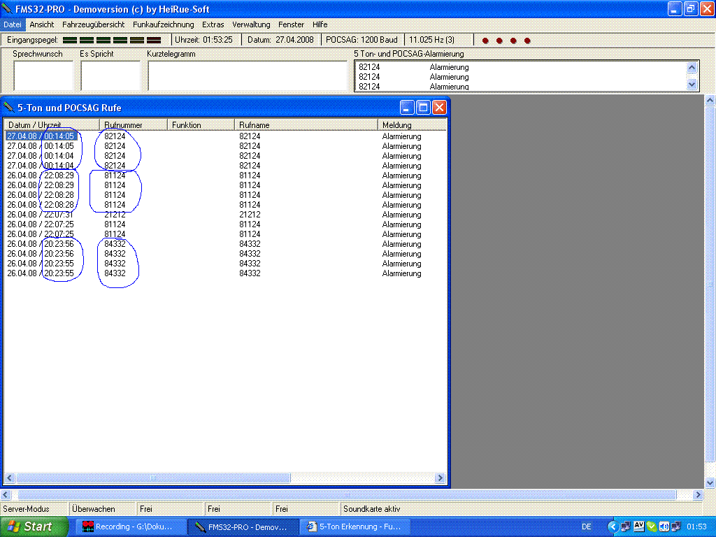

    ich komme aus österreich und bei uns wird die 5- ton floge zweimal hintereinander ausgesendet!
    das heisst : 1.kanalaufschaltung ,2. 5ton-folge ,3.nochmal 5-ton folge , 4. fünf einzelne töne und dann die durchsage....
    ich könnte auch zur besseren verstehung eine audiodatei zufügen,wenn ich wüsste wie das geht,wenns überhaupt geht!!
    hab hier nochmal ein bild ,wo viermal aufgezeichnet wurde...
    Gruss Chris

    Also bei dir stehen imemr nur die schleifen drin. War bei mir auch so, und auch in Deutschland zumindestens bei uns wird die 5-Tonfolge zweimal verschickt.
    Du mußt im Editor die schleifen die du kennst speichern.
    Zum Beispiel
    12345 Schleife 1 Musterstadt
    12346 Sirene Musterdorf
    etc.
    Dies geht allerdings nur bei der Pro Version.....
