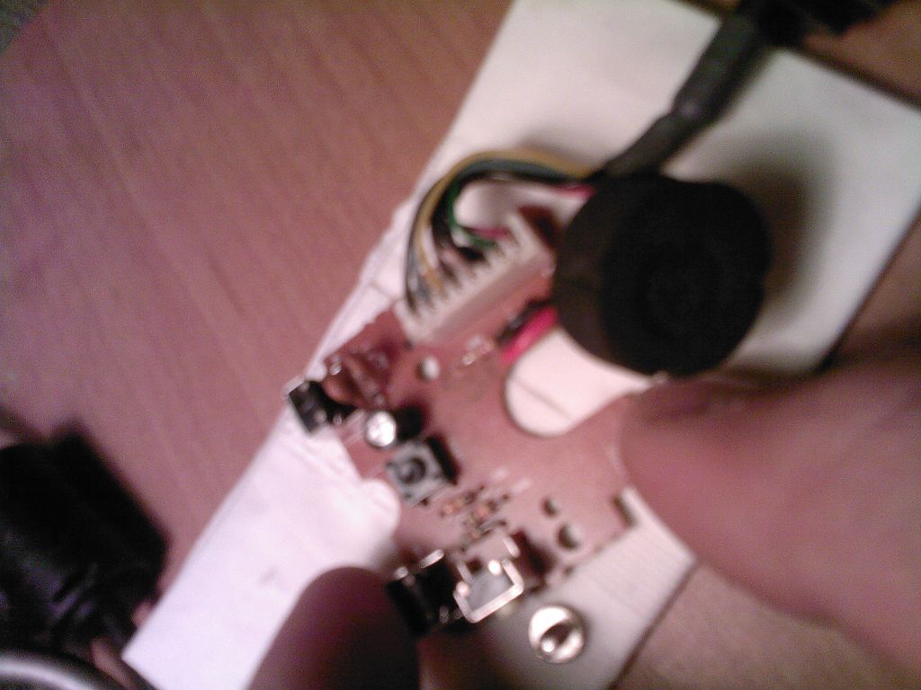

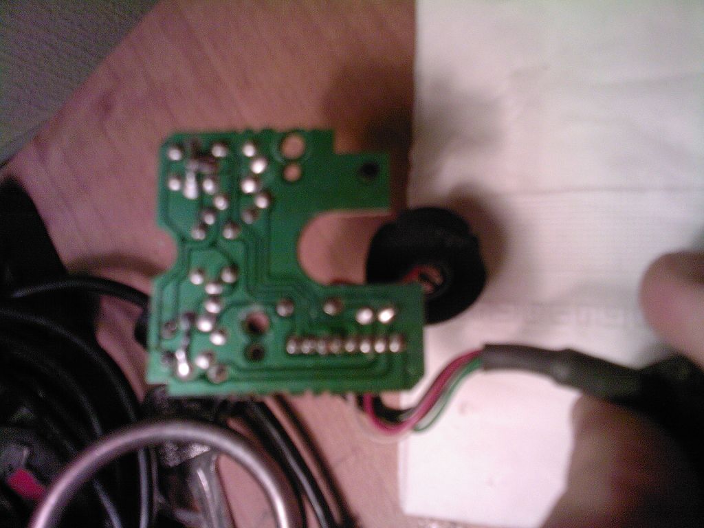

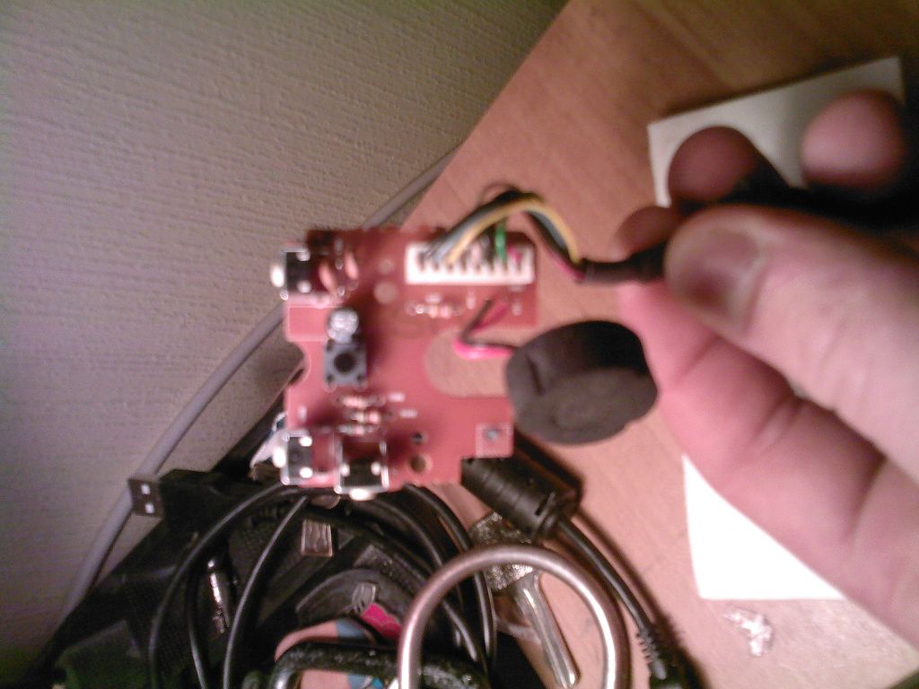

    Bilder kommen sofort...!
    Hier die bilder sotrry wegen der schlechten Qualität

    Die Fotos sind nicht Dein Ernst, oder?

    Zur Not tuts auch ein Flachbettscanner... oder einfach die Makrofunktion einschalten ;-)

    Vielleicht ernst zu nehmende Fotos ?
    06.06.2007
    379
    Sieht ein wenig nach einem DNT Mikrofon aus. Man, also ich, könnte wesentlich mehr damit anfangen, wenn du mal schreiben würdest, von welchem Gerät das Mikrofon stammt. Sollte ja eventuell drauf stehen. Oder eben das Gehäuse von dem Mic, das sagt manchmal mehr als tausend Worte. Aber auf den verschwommenenbildern ist wirklich nichts brauchbares rauszusehen ...
