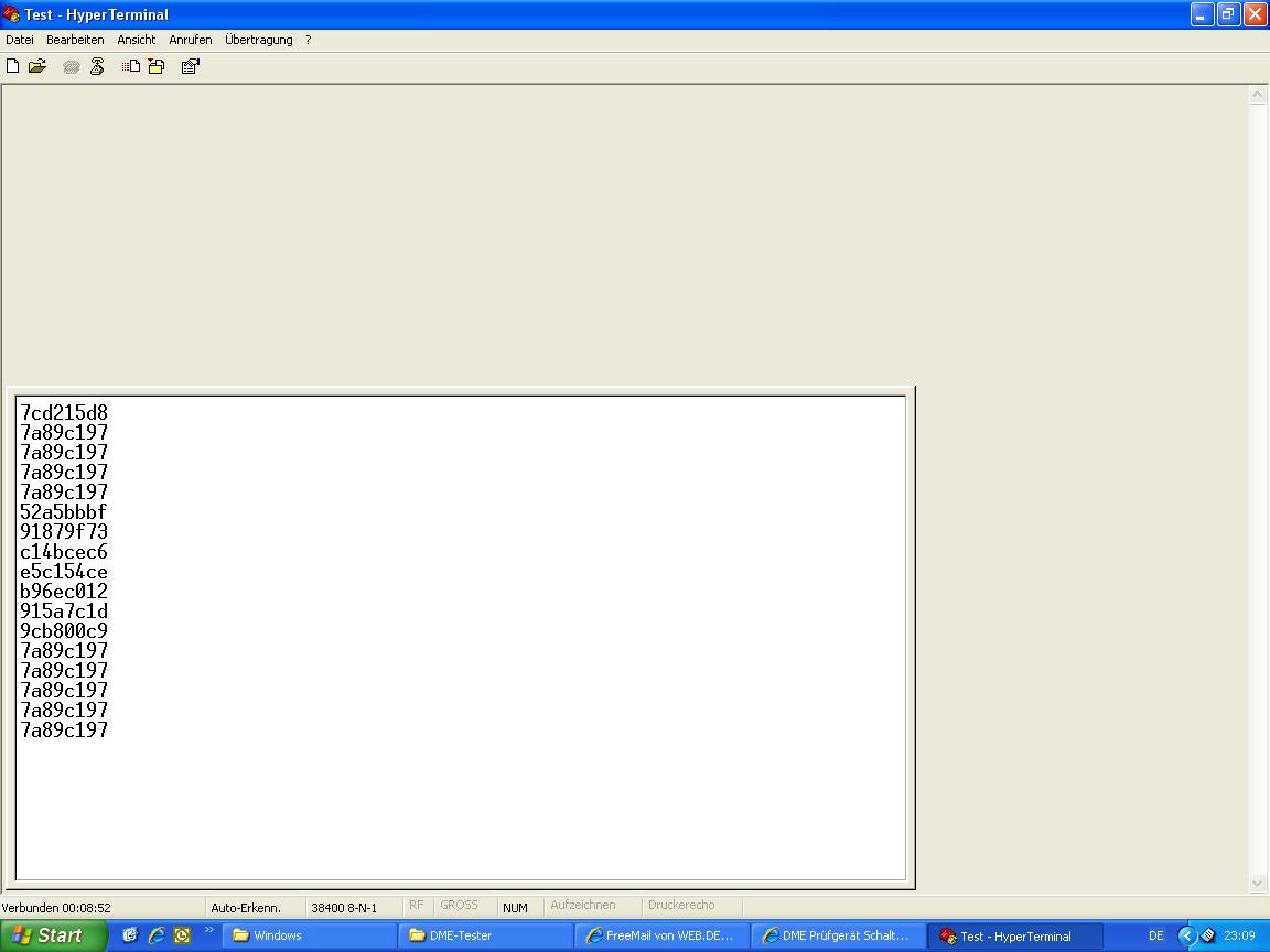

    habe die Pocsag-encodierung programmiert. Im Anhang mal die Ausgabe vom Hyperterminal...
    Und wer kann lesen, welche Ric und welchen text ich da encodiert habe? Ein Tipp: Der text beginnt mit: Das
    Na ja, jetzt muß ich darauf warten, dass der Quarz eintrifft, damit ich die Bits ausgeben kann. Aber mit Idea und Xedoc sieht gut aus... Der programmspeicher ist gerade mal viertel voll und der Datenspeicher 33%
    Weiteres also wenn der neu Quarz da ist... Dann wir sich endgültig zeigen, ob das alles so funktioniert, wie es soll...

    Ich will lösen:
    Sync CW, Idle, Idle, Idle, Idle, 1354090D, Das ist ein Test, Idle, Idle, Idle, Idle, Idle...
    Naja, ich wollte aus Spass genau das schreiben. Dann ergriff mich der Ehrgeiz und siehe da, ich kann hellsehen! *lach*

    Richtig gelöst ;-)
    Das ist unser Probealarm ;-)
