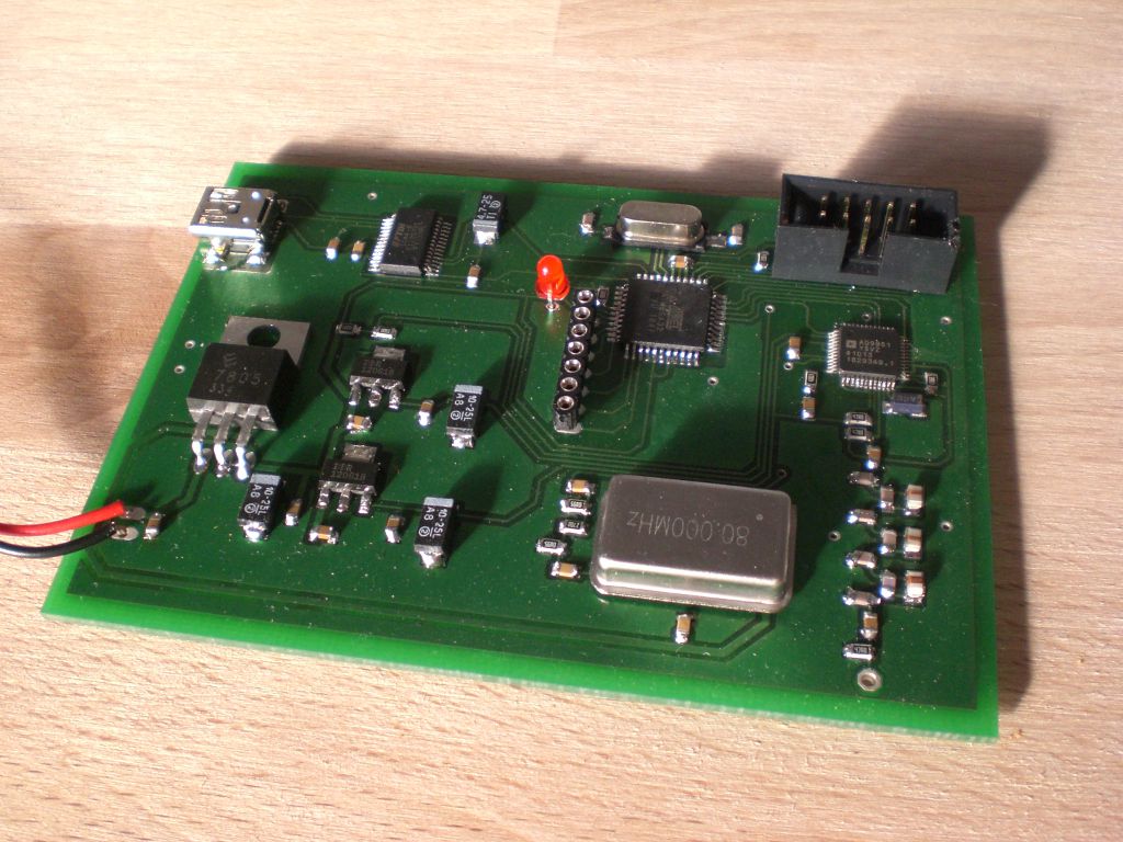

    Zitat Zitat von mig28 Beitrag anzeigen
    Wollte mal wissen wie hoch die Kosten sind? Ob es schon Prototypen gibt (Bild?? ;) ) und wie der Aufwand so ist speziell löten :/, da ich da nicht so fingerfertig bin ;).
    Mal ne ganz grobe Überschlagsrechnung:
    35-40 Euro für die Platine
    25 Euro für den DDS
    10 Euro für die restlichen Bauteile
    macht also in etwa 75 Euro für den Tester in Einzelteilen; bis auf den DDS ist das Löten einfach, wenn man weiß, wie man SMD lötet ;-)
    Ein Bild hab ich mal angehängt.
    VG
Hits:	482
Größe:	141,7 KB
    No RICs, no fun.
    dann muss ich wohl doch einen mobilen besorgen ...
    Das Gerät ist mobil und kann auch über eine (nicht auf dem Bild) angeschlossene Tastatur bedient werden; ein PC ist für den Betrieb *nicht* erforderlich!
    VG
    No RICs, no fun.

  8. #143
    08.12.2004
    788
    Der Kanal ist frei programmierbar, ebenso wie die Baud-Rate. Reichweite - gute Frage, 50cm Minimum, mit ner kleinen Drahtantenne durchaus 3-5 Meter.
    Über die Tastatur ist nur ein Fixtext sendbar, der kann aber am PC geändert werden; über den PC sind Freitexte möglich.
    VG
    No RICs, no fun.
