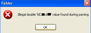

    Zvei funzt, FMS gibbet nen Fehler, pic lad ich heute abend hoch (bin grad auf arbeit). Pocsag muss ich erst noch testen .
    Marcel
    Backdraft007 ;) hat sich erledigt Ebay hat es entfernt wegen angeblicher Urheberrechtsverletzung... muhaha das wird lustig, hoffe der Mitarbeiter hat gute Nerven wenn ich Ihm am Hörer hab
    EDIT: so Bild ist da; Kennung bearbeitet ;)
Hits:	143
Größe:	6,3 KB

    Hallo Zusammen,
    hab mich jetzt auch mal hier registriert.
    Bin auch schon fleißig am Testen von Martins Schnittstelle...
    Bei mir ist auch das Problem, dass teilweise bei FMS-Telegrammen das Tool abschmiert und geschlossen wird.
    Ich hab in der Windows-Anwendungs-Ereignisanzeige die Exception gefunden....
    diese tritt bei einem StringToNumber Event auf.... ich habe den Verdacht, dass es bei mir bei Fahrzeugen auftritt, die in der FMS-Kennung ein Alpha-Nummerisches Zeichen haben. z.B. B000000...
    Vielleicht hilft diese Erkenntnis weiter....
    Maddin

    ich vermute daran hat es gelegen und bitte es nochmal mit der neuen Version zu testen.
    http://fms2db.vogelbecker.de/download.php
    Bei und besteht die Kennung nur aus Ziffern, deshalb hatte ich den falschen Datentyp.
    Viele Dank
