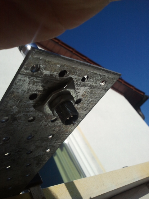

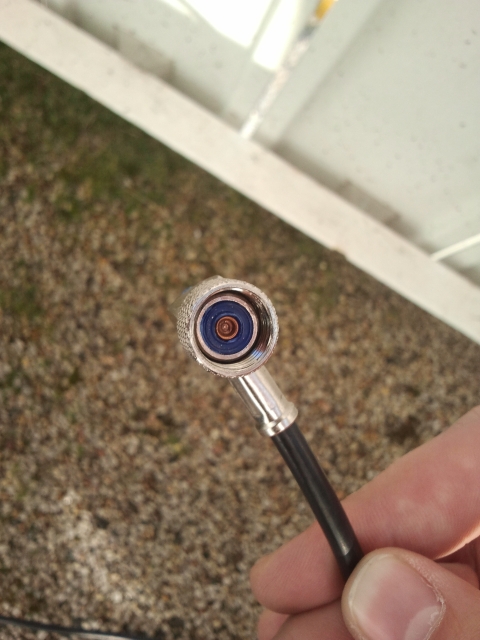

    Was ist das für ein Stecker?
    Habe hier eine Sirio KFZ Antenne, bei der ich gern den Stecker und das Kabel austauschen möchte. Kann mir jemand sagen wie der Stecker heißt? Ich rätsel schon den ganzen Tag...
    DANKE

    das ist ein DV-Winkelstecker.
    http://www.thiecom.de/dv-winkelstecker.html
