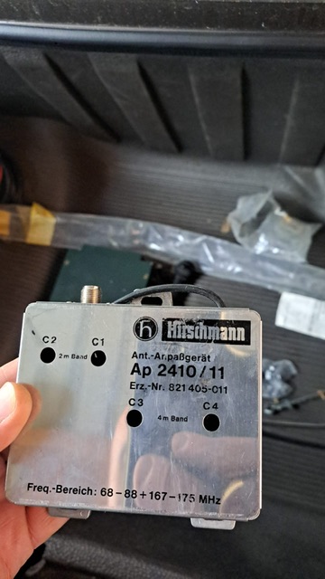

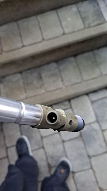

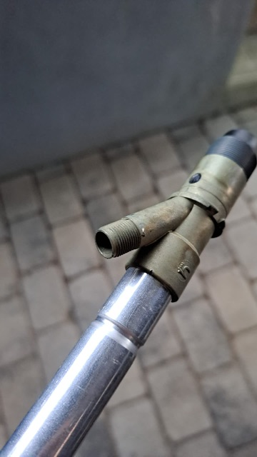

    kann mir jemand helfen, diesen Antennenstecker zu bestimmen?
    Ist an einer Hirschmann Tarnantenne. Muss mir ein Kabel zwischen dieser Antenne und der Anpassbox anfertigen.
    Hat vielleicht sogar jemand so ein Kabel oder Stecker?
    Danke Euch!
