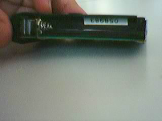

    @ Meister M: Mach mal bitte ein Bild des Melders von vorne oder besser von allen Seiten...
    Hab bei mir zwei Kaiser-Melder mit Akkus gefunden, wenn deiner Baugleich mit denen ist, kann ich dir auch sagen, welcher Akku rein kommt.

    OK, hier nochmal Bilder von den Pagern.
    Edit: Da hier nur 5 Bilder reinpassen hab ich das 6. Bild oben mit reingemacht.

    15.04.2006
    793
    Meine haben zwar das gleiche Gehäuse, jedoch ist da der Akku eingelötet und an der Platine verklebt.
    Außerdem ist er 6,5cm lang und ca. 1,5cm breit.
    Sorry, dann passt das wohl nicht.
