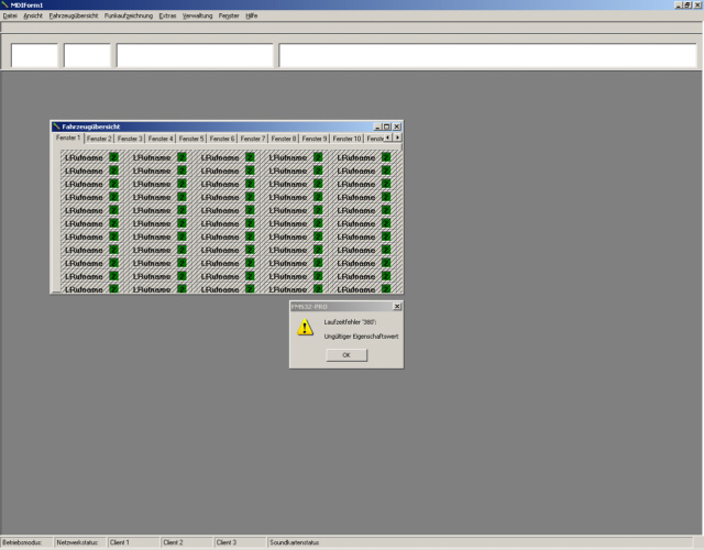

    Das Programm FMS32 Pro (3.2.2 Update) gibt nach dem Start div. Fehlermeldungen aus. Fehler 380 im Modul Fahrzeugübersicht erneuern, ungültiger Eigenschaftswert. Sowie Laufzeitfehler 380, dann schließt sich das Programm wieder.
    Was ist das bzw. woran liegt es?
    Ich hab schon gesucht, aber eine Lösung nicht gefunden. Was 380 als Fehler bedeutet weiß ich auch, nur wie es im Zusammenhang mit FMS32 Pro ist das ist die Frage.
    Und ja, es ist ein Drucker installiert... (nicht nur einer)

    Belli29 Gast
    Das schrieb ich schon, das ich jeden Beitrag hierzu durchforstet habe. Und in besagtem Beitrag, welchen ich durchaus gelesen habe, steht keine Lösung oder findest Du dort eine??? Den Tip mit den reparieren der Codedateien habe ich schon getestet... das ist nicht die Lösung. Denn die Codedatei ist i.O.
    Ich habe auch einen Drucker bzw. 3 Drucker installiert. aber egal ob ich die anklemme oder weg lasse, deaktiviere oder aktiviere es geht nicht....
    Auf dem Laptop wo es läuft (aber nicht laufen soll weil der für andere Aufgaben konzipiert ist) ist z.B. gar kein Drucker installiert... und es geht 1a. Das ist ja mein übel.
    Der letzte DLL aufruf vor dem crash ist übrigens die ole32.dll, nur die ist auf beiden Rechnern gleich...
    Anbei mal ein Bildschirmprint...
Hits:	230
Größe:	93,6 KB

    So erster Fehler gefunden bzw. behoben...
    Das war dieser:
    Lösung... die Schriftart war falsch eingestellt
    Mit FMSeditpro behoben...
    Nun nur noch Fehler: Laufzeitfehler 380
    im folgenden Fenster welcher behoben werden muß...
    ich konnte zumindest auch diesen Fehler eingrenzen. Er liegt in der Fahrzeugübersicht bzw. deren Darstellung. Ich habe auch das VB6 neu installiert.
    Geändert von Belli29 (09.02.2008 um 01:34 Uhr)

    @Belli29
    In welche Schrift hast du das denn umgeändert? Ich habe dieses Laufzeitfehler 380 jetzt auch...
    Aktuelle Einstellung
    MS Sans Serif , Fett, 10
