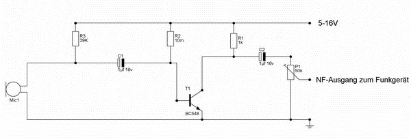

    Also vorne bleibt alles wie es ist. Commander 5 mit Winkelstecker am FuG. Hinten könnte es dann allerdings etwas schwieriger werden. Dein "alter Knochen" (Funk70?) müsste an der Zusatzklemme des FuGs angeschlossen werden. Dafür brauchst du zunächst einmal einen Pegelwandler (Verstärker) der dir den Mikrofonpegel von 5mV am Handhörer auf 500mV für die Anschlussleiste verstärkt.

    Sooo...
    Hier noch mal der Schaltplan für einen Mikrofonverstärker, mit dem ich vor einiger Zeit mal einen Handhörer an die 25pol Zusatzbuchse angeschlossen habe.

    Vielen Dank für die Hilfe !!
    Hat doch tatsächlich mit den 5mV zu tun - wurde am Anfang auch in Betracht gezogen, aber wieder verworfen, weil der gleiche "Knochen" vorne im Führerhaus funktionierte.
    Dazu muss man jetzt halt auch wissen, das Funktronik den vorderen Com 5 mittels Widerstandsbrücken auf 5mV kastriert.
    In diesem Fall würden doch auch Kristall Mikrofon Kapseln genügen.. ?! Wir werden jetzt wahrscheinlich die Variante mit dem Verstärker bauen, zum Wohle derjenigen die nach uns kommen ;) und womöglich die umgebaute Kapsel übersehen und sich wundern, warum sich bei einem "neuen" alten Knochen nichts tut..
    Nochmals vielen Dank für die schnelle Hilfe !
