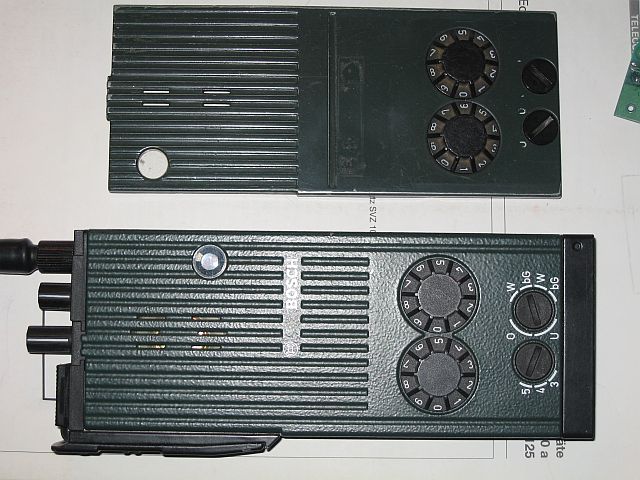

    Um das noch mal zusammenzufassen:
    Du hörst einen durchgehenden "heulton" ohne Unterbrechungen.
    Nur TR1 macht etwas, es wird aber nicht gesendet!
    Und du hast so ein Gerät wie das auf dem Foto (unten) abgebildete,
    NICHT wie die darüberliegende Frontplatte (auf das Muster der Platte achten!)
    Carsten

    speedydriver Gast
    Ja das ist richtig, empfang nach dem einschalten für 1 Sekunde etwas hörbar dannach dieser gräsliche Heulton.
    Mein Fug sieht genau so aus nur von Bosch!!! Unter ist ein Vergleichsbild meins ist fast noch wie neu!!!
    Was kann das sein??? ich will jetzt unnnötige kosten vermeiden wenn es nicht für 200€ zu repararien ist gehts in Ebay
