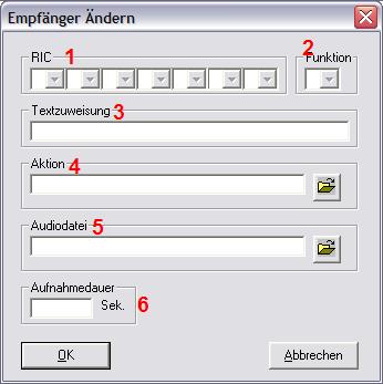

    RIC-Einstellungen
    Hast du FMS32 oder FMS32-Pro???
    Bei FMS32-Pro könnte dir das hier vielleicht helfen wegen den RIC's:
    http://funkmeldesystem.de/foren/images/attach/jpg.gif
    1: RIC eingeben. die ersten 3 Ziffern sind quasi die 'Kreiscodierung'. Bei uns wär das dann 118xxxx
    Da musst du dann den RIC eingeben.
    2: Die Funktion
    FW:
    1 = Einsatz Klein
    2 = Einsatz Mittel
    3 = Einsatz Groß
    4 = Einsatz aufgehoben
    RD:
    1 = Einsatz MIT SoSi
    2 = Einsatz OHNE SoSi
    3 = Info
    3:Hier kannst du dem RIC ne Bennennung geben. Bsp.: Brandalarm Klein ST
    4: Kannste nen Pfad eingeben was geöffnet werden soll bei Alarmiereung des RIC's
    5: Welche Audiodatei du bei Alarmierung des RIC's hören möchtest. Bsp. nen Melderton.
    6: Die Zeit nach dem Alarm die aufgezeichnet werden soll.
    Das ganze ist nen wahnsinns Aufwand für jeden LZ, RTW, KTW, NEF alles einzustellen.
    Das macht man am besten wenn man richtig Zeit dafür hat. Ebenfalls Zeitaufwändig das Eingeben der ganzen FMS-Kennungen. Das wären bei uns im Kreis so an die 260 (!) Kennungen.
    Beim POC32 brauchst du nur die RIC-Liste laden. Die Funktionen erkennt der automatisch und so. Dann lässt der auch nur die geladenen RIC's durch.
