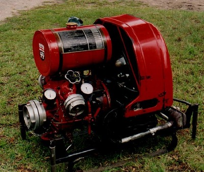

    Wir haben noch 3 von denen hier rumstehen und die laufen super!!
    Von Rosenbauer habe ich bisher nur negatives gehört.
    Motor, Ansaugverhalten, Lautstärke usw...
    Ich würd ja sagen: Besorg euch ne gut erhaltene Bachert TS-8 und ihr werdet so gut wie keine Probleme haben (einzig die Zündspule zickt ab und an ein wenig rum aber das ist leicht in den Griff zu kriegen)
