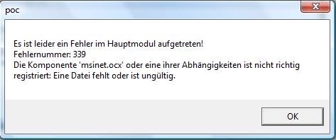

    ich hab da immer eine Fehlermeldung drinnen!
    http://de.nodevice.com/dll/MSINET_OCX/item12160.html
    Da herunterladen und ins system32 Verzeichniss kopieren und ggf. noch ins POC Verzeichnis.
    Dann sollte es klappen ;)

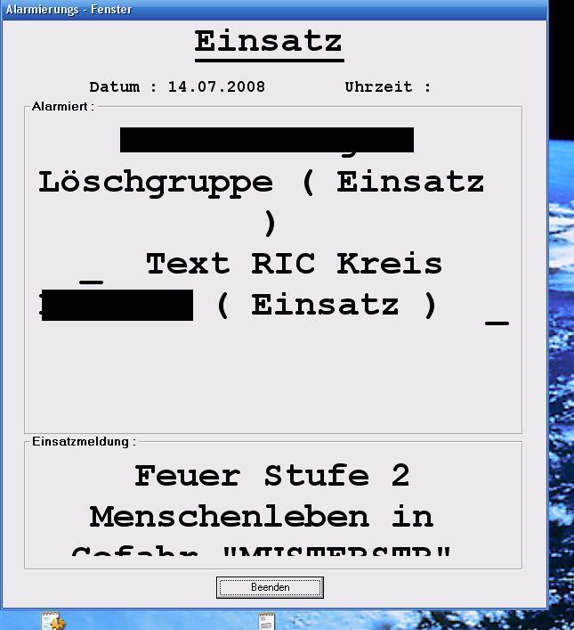

    wie kann ich denn die größer der einzlnen fenster ändern? bei mir sieht das jetz so aus:
    wie ihr seht passt da einiges noch nicht... und das fenster is auch nur auf einem bruchteil des monitors. scorllen tut da auch nix...
    hiermal die poc.ini

    fenster=
Name:	alarm fenster.JPG
Hits:	367
Größe:	59,3 KB

    Da Coast ja derzeit kein Internet hat,
    versuche ich mal, dir zu helfen, soweit ich kann.
    Wieso ist das Fenster des alarmierten Fahrzeuges so lang ?
    Zur fenstergröße:
    Mach mal das "x" bei 1024 weg, da es auf "maximiert" steht, müsste das dann gehen...

    das wollt ich ja von euch wissen warum das alles so groß ist ;)
    das war von anfang an so. habe nen paar seiten voher nen screen vom RTW Dülmen gesehn, so fänd ich das auch besser.
    und das x bei 1024 wegmachen hat auch nix gebracht... ist so geblieben
    Ich bekomme auch diese Fehlermeldung auch wenn ich die MSINET.OCX heruntergeladen und in System32 kopiert habe. Könnte das an Visa liegen? Was könnte sonst falsch sein?
