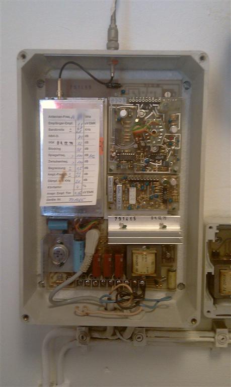

    Zitat Zitat von Feuerloescher Beitrag anzeigen
    Ich hab das ganze mal fotografiert, vielleicht kann mir ja Jemand eine kurze Info dazu geben.
    Hättest du die Empfängerplatine genauso sauber fotografiert wie die Netzteilplatine, hätte ich dir jetzt bestimmt Ansatzpunkte geben können was verdächtige Abgleichpunkte angeht.
    Ist auf jeden Fall ein Widerstandstrimmer (wie beim Netzteil neben den Klemmenleisten) auf der Empfängerplatine.
    Also jene wo direkt die Antennenleitung drauf geht und wo sich auch der Kanalquarz sowie die ZF-Filter befinden.
    In der Gesamtübersicht ist das die Platine, welche in dem Blechkasten sitzt dessen Deckel mit dem großen Aufkleber versehen ist.
    BTW: ohne Meßmittel ist das Ergebniss gelinde gesagt "unsicher"...:-)

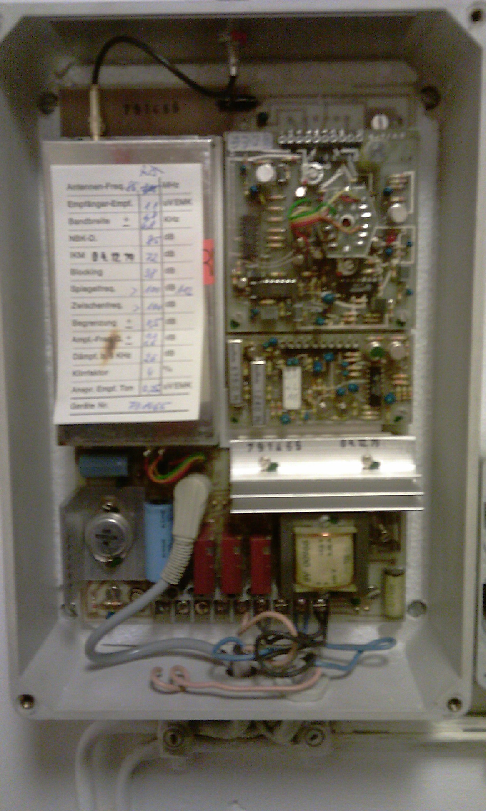

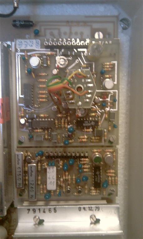

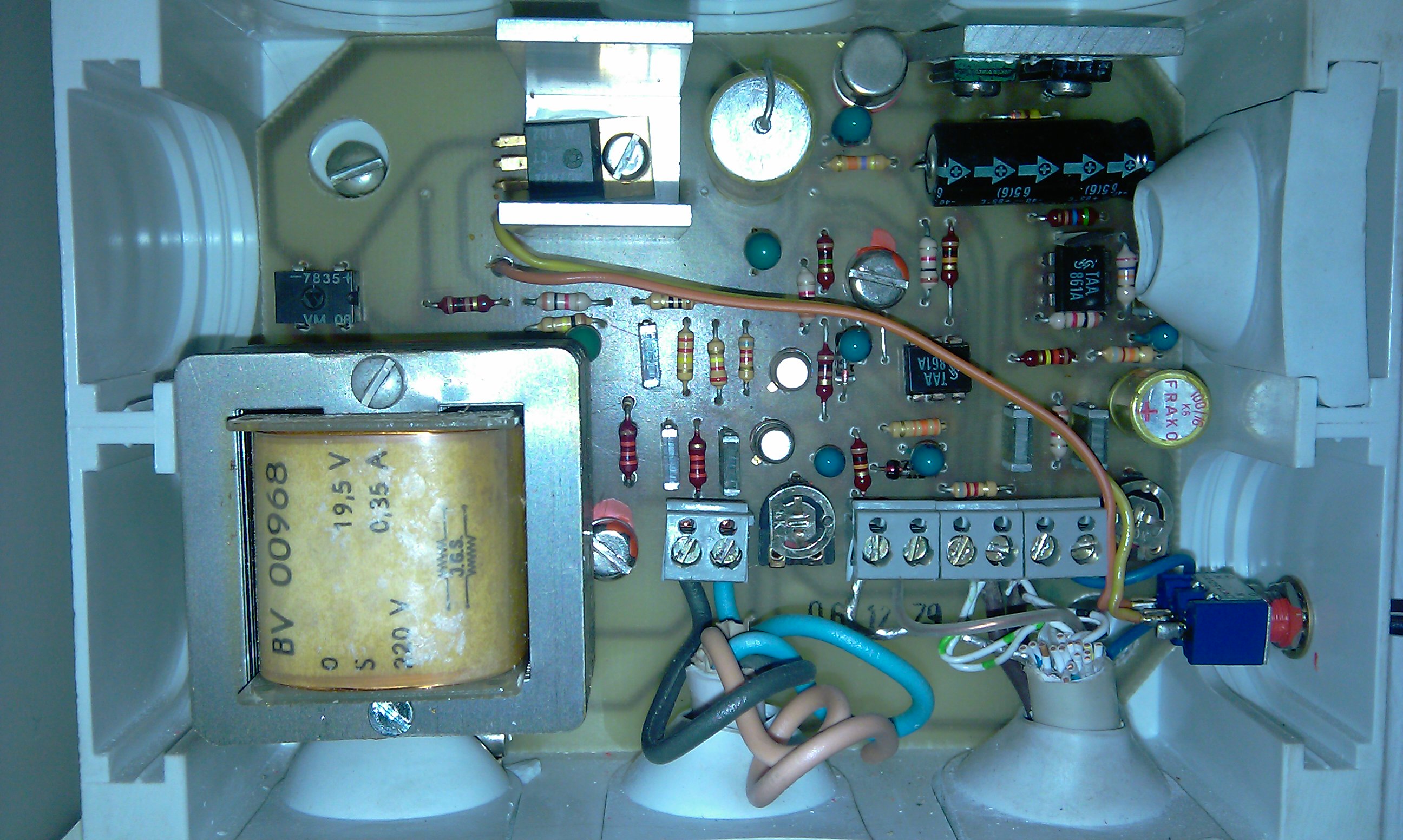

    ich mache jetzt noch mal ein Foto von der Empfängerschaltung.
    Was da so schön sauber fotografiert ist, ist die Verstärkerschaltung die neben dran montiert ist, diese ist mit dem Din-Kabel (auf dem Bild vom Sirenensteuerempfänger) verbunden. Ich glaube die Sache liegt eher an der Verstärkerschaltung?
    Vom Rest werde ich mal ordentliche Bilder machen.
    Joachim
    Hallo nochmal!
    Ähm...sicher?
    Also das Bild 1, das einzige Detailfoto...:
    Ich sehe da unten mittig eine zweipolige Klemmleiste, an der mittels NYM 1,5mm² die Netzspannung 230V auf die Platine gehen.
    Das macht auch sinn, weil die Leiterbahnen von der Klemme direkt zum Trafo gehen.
    Der Spuckt eine Wechselspannung von rund 19V aus welche Oberhalb des Trafos auf den Brückengleichrichter geht. Von dort aus geht der + zunächst direkt zum liegenden Spannungsregler und (hoffentlich) drunter her noch zum dicken stehenden Elko.
    Der - Leitung vom Brückengleichrichter geht am Platinenrand entlang direkt zum Elko, von dort aus offenbar zum Massepin des Spannungsreglers.
    Die zwei Operationsverstärker sowie die zwei rechts oben liegenden TO-220 könnten theoretisch zu einem NF-Verstärker gehören - glaube ich aber nicht.
    Es wäre entwicklungstechnischer Unfug einen NF-Verstärker so dicht neben einem brummenden Netzteil zu bauen.
    Ich vermute eher das dieses Kabel was unten rechts raus geht die verschiedenen Betriebsspannungen für die Baugruppen des Empfängers transportiert.
    Um eine Rauschsperre anzusteuern braucht es ein Signal welches die Existenz eines Trägersignals anzeigt.
    Solch ein Trägersignal kann man auf zwei Arten gewinnen:
    - Anhand der gleichgerichteten (AM-demodulierten) ZF als Feldstärkeabhängige Gleichspannung + Fensterkomperator + NF-Schaltstufe/Muteschaltung
    oder, was zumindest heute üblicher ist...
    - durch auskoppelung der Rauschspannung am Demodulator oberhalb von 5-10kHz mittels Hochpass und glättung in eine Gleichspannung. Somit bekommt man eine Gleichspannung dessen Wert abhängig vom Rauschanteil ist:
    100% Rauschen = hohe Gleichspannung = kein Trägersignal = NF-gesperrt
    0% Rauschen = niedrige Gleichspannung = sehr starker Träger = NF-offen
    und einstellbar..:
    xx% Rauschen = x,xxV = schaltschwelle zwischen NF-gesperrt und NF-offen.
    Beide Squelchmethoden sind am sinnvollsten nahe dem ZF- und Demodulatorbereich zu finden, weil nur dort die nötigen Quellsignale vorkommen.

    Hallo noch ein Bild mit Erklärung wo was angeschlossen ist. Bild 1 ist ein Foto von einem Zusatz neben dem Empfänger montiert und hat mit der eigentlichen Auswerung und Sirenensteuerung nichts zutun. Auch wenn er ausgeschaltet ist funktioniert die Auswertung und Ansteuerung.
    Siehe noch mal Bild der Zusatzschaltung mit Erklärung
Name:	Unbenannt-1 (Large) (2).jpg
Hits:	318
Größe:	640,6 KB
    Aha, ok...wird nun ein wenig klarer.
    Auffällig ist das drei Leitungen (grün) zum Empfänger gehen.
    Links ist dann wohl der NF-Eingang vom Empänger.
    Was ist das für eine Leitung ganz rechts?
    Wird da auch ein Signal übertragen?
    Vielleicht ein Trägerkriterium?
    Mag ja sein das z.B. ein RSSI-Pegel auf die DIN-Buchse gegeben wird als Abgleichhilfe, die dieser externe Verstärker als Squelchssteuerung verwendet.
    Versuch doch einfach mal was die zwei Trimmer da für eine Funktion haben.

    welche Leitung was ist vom Empfänger? Weis ich nicht, haben wir auch keine Unterlagen dazu.
    Und genau das mit dem Versuchen wollte ich nicht einfach machen!
    Eine Info was aus dem Empfänger kommt und wie die DIN-Buchse in der Steuerung Belegt ist wäre schon eine Hilfe. Nicht dass ich was durcheinander bringe. Ich mache aber noch mal ein Bild von der gesammten Anlage (scharf mit Foto, nicht mit Handy).
    Vielleicht tun sich ja bis dahin noch weitere Infos zu dem Hörmann-Empfänger auf.
    Hab auch mal an Hörmann dazu geschieben, vielleicht bekomme ich von dort auch noch Infos, bisher hat sich leider keiner gemeldet.

    ich kenne den Hörmann Empfänger zwar nicht besonders, aber:
    Bei Sonnenburg sah das ganze optisch ähnlich aus.
    Hier wurde die RSP im Verstärker realisiert. Ich nehme an, dass das hier auch so ist.
    Wo man die einstellt? An einem der beiden Poti´s. Welches das ist kann ich dir leider nicht sagen, da ich keine Unterlagen zu dem Gerät habe.
    Möglich wäre auch, dass sich der Arbeitspunkt einfach durch die Alterung der Bauteile verschoben hat.

    Warum drehst Du denn nicht einfach mal vorsichtig an den beiden Trimmpotis?
    Einer wird für Lautstärke und der andere für die Rauschsperre sein.
    Kaputt geht da nichts und die ursprüngliche Schleiferstellung hast Du auf den Fotos.
    Na Frank, bei dem fürs RSP-Kriterium auch nicht wirklich ;)
    (Weist ja, bei dem Alter einmal hin und einmal her und das Ding ist wieder "eingeschliffen" *g*)
    Wobei natürlich:
    Bei der Lautstärke geht nicht viel kaputt...
    Und bei der RSP dürfts auch egal sein, weil die ja eh wieder richtig eingestellt gehört :D

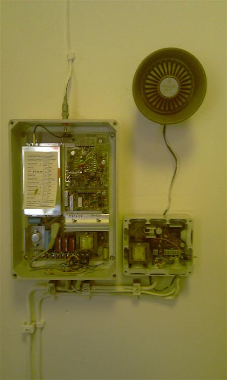

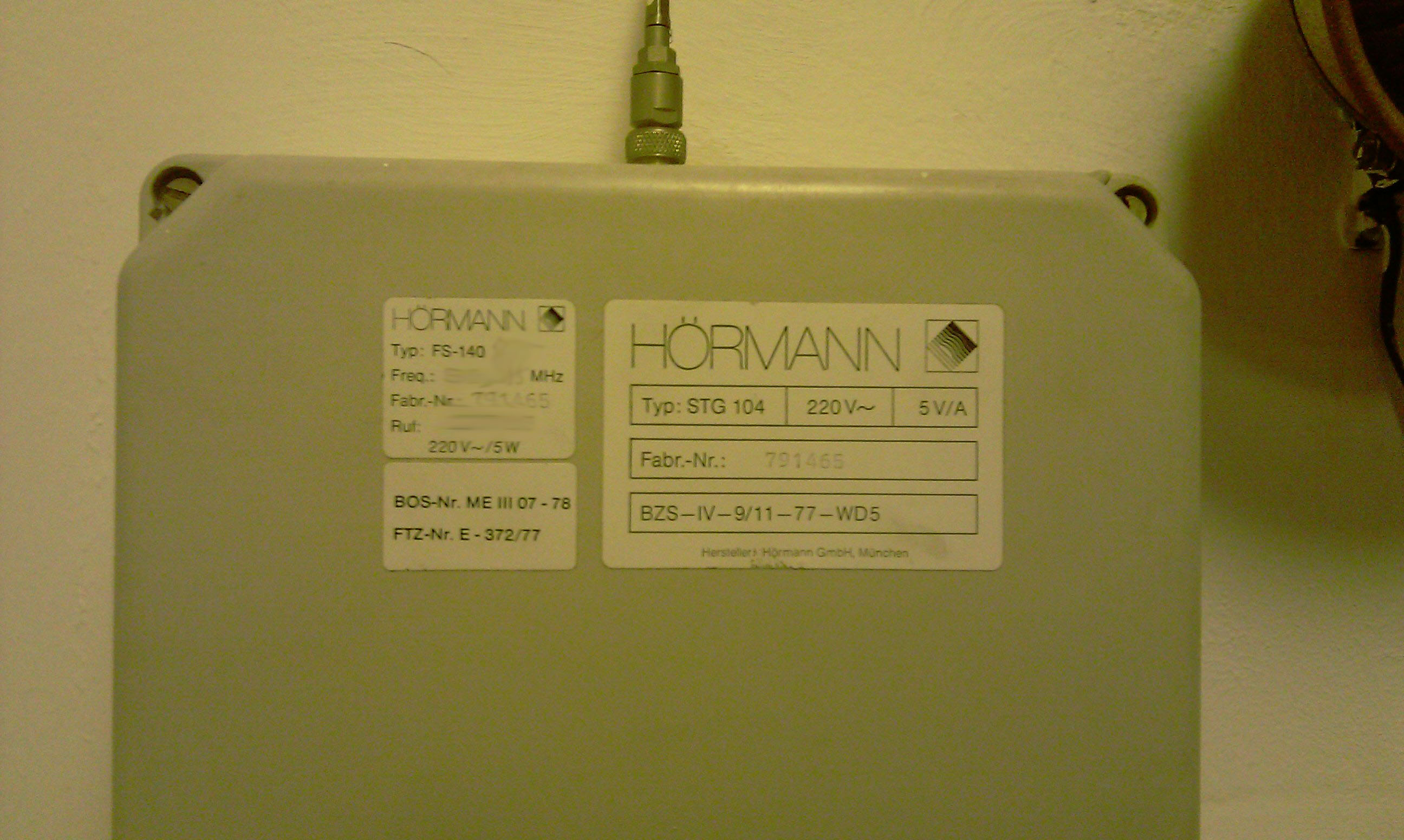

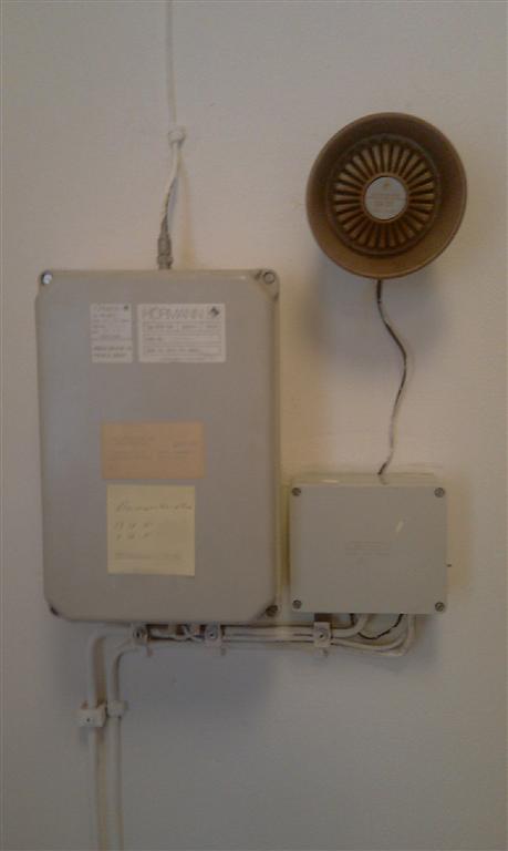

    jetzt noch mal ein paar übersichtlichere Bilder von der kompletten Anlage, vielleicht kann man es sich jetzt besser vorstellen was hier vorhanden ist. Leider wird bei dem Licht nicht wirklich scharf.
    Ein Bild vom offenen Empfänger möchte ich zum derzeitigen Zeitpunkt nicht machen, das Gehäuse ist verlötet und auch mit einem Sigel verklebt, ich denke aber es findet sich hier nicht das was ich suche.
    Ich gebe die Hoffnung nicht auf vielleicht hat ja doch noch jemand nen Schaltplan für die Geräte.

    Wie wär's denn, wenn Du einfach mal einen Schraubenzieher nimmst und wie schon beschrieben, einfach mal dezent an den beiden Potis drehst?
    Wenn Du aus einem unkommentierten Schaltplan erkennen willst, welches Poti für die Rauschsperre zuständig ist, sollte Dir so ein Versuch ja wohl nicht schwer fallen.
    Wegen solchen Kinkerlitzchen muß man doch hier nicht Mensch und Vieh verrückt machen!

    1. Lass den Empfänger zu, da ist nix drin was dich interessiert.
    2. Wie du bereits richtig erkannt hast handelt es sich um eine Alarmeinrichtung. Demzufolge solltest du vielleicht gar nix dran machen wenn du dir das nicht zutraust.
    3. Hat der Verstärker (mit RSP) keine Rückwirkung auf die Sirenensteuerung!
    4. Wenn du doch hier selbst was richten möchtest:
    Schalte den Verstärker ein.
    Drehe ganz langsam an einem (fang mit dem linken an) Poti bis es zu rauschen beginnt.
    (Zwischendrin prüfen ob die NF nicht leiser oder lauter wird, denn dann ists das falsche Poti.)
    Wenn das Ding zu rauschen beginnt - langsam in die andere Richtung drehen bis das Rauschen aufhört.
    Fertig. Nun noch ein bisschen beobachten ob die Schwelle ausreicht - wenn nicht noch ein Stückchen weiter drehen.
    TIP: Beleuchtung (wenn Leuchtstoffröhren) in der FzG Halle einschalten - die Stören nämlich auch immer wieder gerne.
    Recht viel anders macht´s ein Funktechniker auch nicht - gut der kontrolliert die Pegel mittels FuMe Pla - und glaube nicht, dass man als Techniker immer für alles Pläne hat. Eine Portion Bauchgefühl gehört immer mit dazu.
