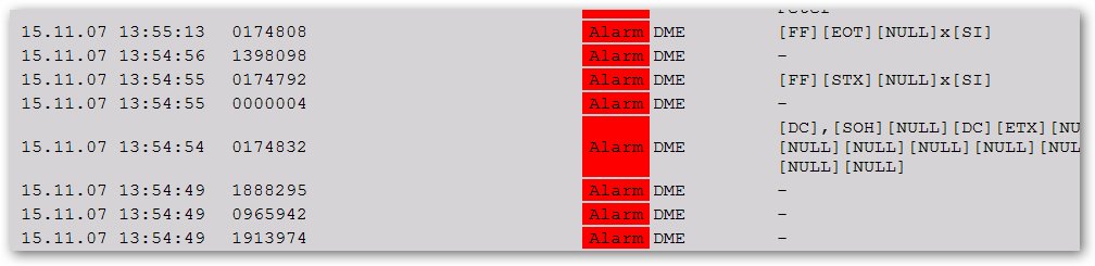

    So ich hatte es nun in den DMEFilter eingetragen doch nix is mit filtern. Siehe Fotos!

    07.02.2006
    415
    Keiner eine Idee?
    28.11.2002
    1.295
    In der neuesten Version von AllFMS wurde die Filter-Konfig leicht verändert. Nun müssen die RICs immer 7-Stellig + Funktion, eingeben werden, d.h. mit Führenden Nullen.
    http://www.arne.de/download/
    Arne
