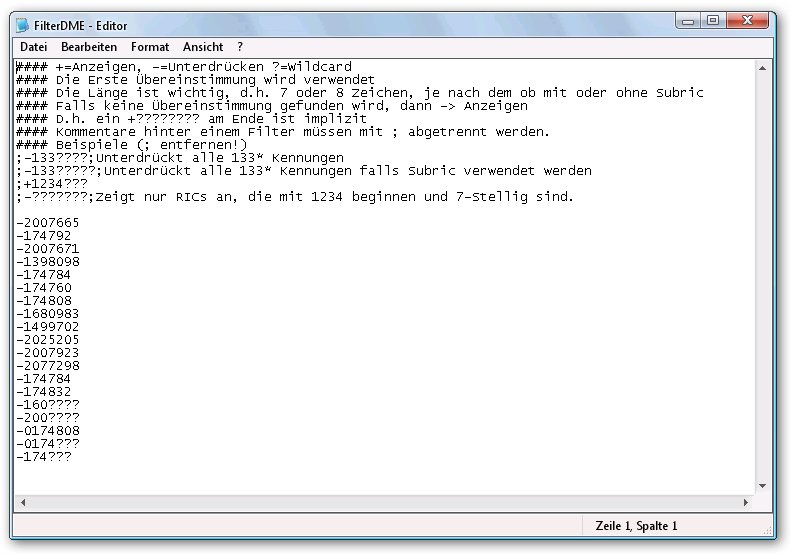

    So ich hatte es nun in den DMEFilter eingetragen doch nix is mit filtern. Siehe Fotos!

    Keiner eine Idee?

    So Problem gelöst, dank ahk. Lag vermutich an den SubRICs. Habe überall noch ein "?" angehangen und siehe da ES GEHT.
