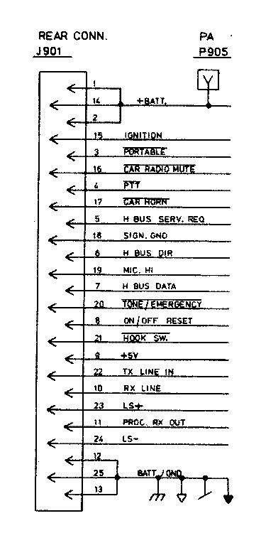

    Moin,
    gibt es die unterlagen eigentlich noch irgendwo, und kann mir jemand so einen für kleines Geld Programmieren?
    Besonders den Anschlussplan für die hintere Buchse interessiert mich mal. da ich meins mal testen würde ob es überhaupt noch lebt!!
    22.04.2002
    2.155
    Hier die Belegung:
    Gruss Flo

    Gruss Flo
