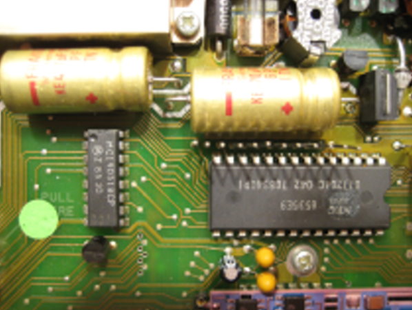

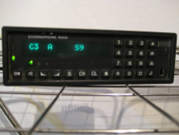

  4. #19
    maraxla26 Gast
    STORNOPHONE 6000
    Bilder Teil 1
Hits:	468
Größe:	63,7 KB
ID:	8268   Klicken Sie auf die Grafik für eine größere Ansicht
Hits:	346
Größe:	64,5 KB
ID:	8269   Klicken Sie auf die Grafik für eine größere Ansicht
Hits:	344
Größe:	42,0 KB
ID:	8270   Klicken Sie auf die Grafik für eine größere Ansicht
Hits:	357
Größe:	37,1 KB
    Geändert von maraxla26 (21.05.2008 um 05:37 Uhr)

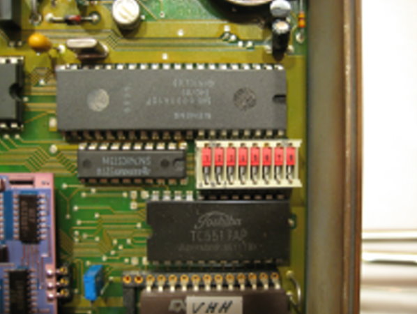

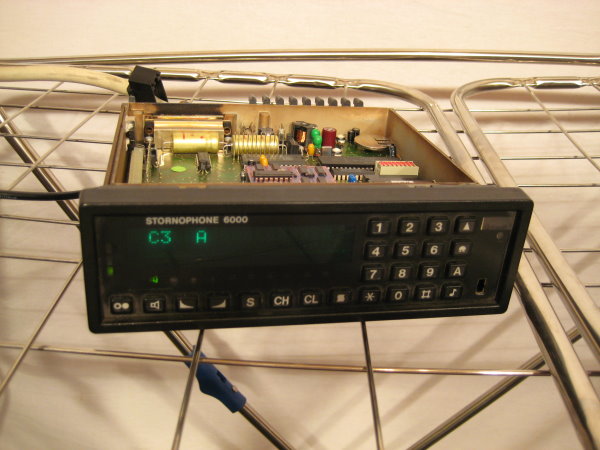

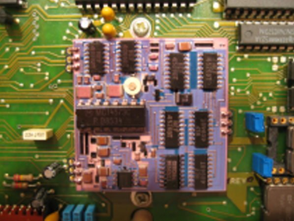

  5. #20
    maraxla26 Gast
    STORNOPHONE 6000
    Bilder Teil 2
    Ich hoffe das dies ein wenig hilft

  6. #21
    18.11.2003
    2.186
    Hi Zusammen,
    Zitat Zitat von Florian 40 Beitrag anzeigen
    Moin Fabsi,
    ich muss diesbezüglich jetzt auch mal zwei Fragen stellen.
    1. Warum sollte er das Gerät in die Tonne schmeissen ?
    2. Was hat das mit dem 28c64 zu tun ?
    Gruss Flo
    PS: Bei meinem Gerät ist ein 27c??? (128 oder 512, ich weiss es nicht mehr) drin.
    Ich würde mal behaupten, bei dir ist ein 27c512 UND ein 28c64 (oder 32?) verbaut.
    Der "Große" Eprom enthält die Firmware, das kleine EERPM die Personality Daten.
    NAtürlich könnte man auch für beides EEProms oder für beides EPROMs (dann aber nicht merh über H-Rib progbar) nehmen. Es gibt wohl auch eine Serie mit RAM anstelle des personality EEPROMS...

  9. #24
    22.04.2002
    2.155
    @ maraxla26
    Das sind die beiden besagten Stücke. Wie Carsten schon schrieb, in dem grossen ist die
    Firmware und in dem kleinem sind die Daten wie Frequenz(en), Auswerter usw.
Hits:	263
Größe:	40,6 KB
    Gruss Flo

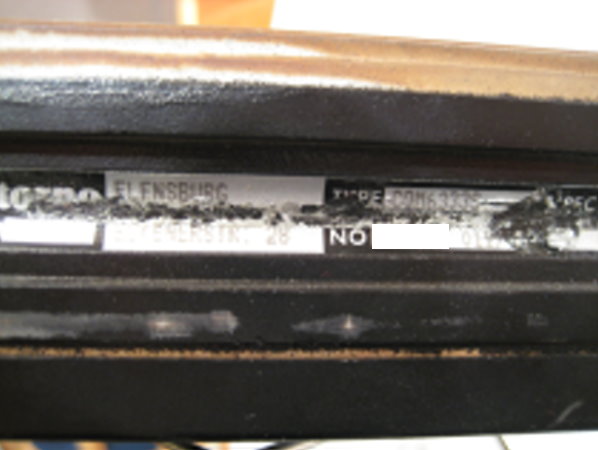

  13. #28
    18.11.2003
    2.186
    Zitat Zitat von Feuerwehrmann13 Beitrag anzeigen
    Guten Tag!!!
    Kann mir hier einer helfen???
    Ich habe ein Stornophone 6000 und weiß nicht auf welchem Friquenz das Funkgerät sendet...
    Ich hoffe das es mir einer sagen kann...
    Bild von das Funkgerät kommt noch.
    Wirde mich über andwort freun.
    MfG: Feuerwehrmann13
    Das wird dir hier auch keiner sagen können!!!
    Es gint nur zwei Wege: Entweder mit Adapter die Programmierung auslesen und reinschauen, alternativ einen Dummy Anschließen, Senden und mit Frequenzzähler messen. (Bzw. Funkmessplatz verwenden)
    Wenn du uns die genaue Modellbezeichnung (CQM 6???-??) vom typenschild mitteilst könnte man dir vieleicht sagen in welchem frequenzbereich das Gerät überhaupt funktionieren kann. Also ob es ein 4m, 2m, 70cm-Betriebsfunk oder 70cm Bündelfunkgerät ist!
    Carsten
