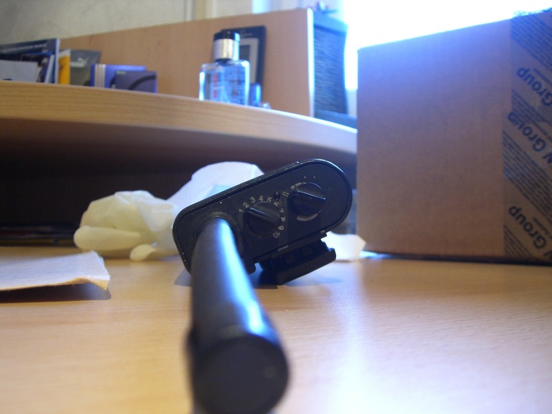

    hab jetzt leider nur die Drehschalter Version da,
    meine Beschreibung zum "Taster": wie der Drehschalter mit nur 3 Positionen (Grundposition Mittelstellung) und durch antippen nach links/rechts wird der Kanal verstellt.
    Hoffe ich konnts rüberbringen

    Das Bild ist schon klar.
    Was Du meinst ist sowas wie ein Doppeltaster. Tast nach links: Kanal runter, Tast nach rechts: Kanal rauf.
    Ist mir gänzlich unbekannt. Wenn Du sowas mal siehst bitte mal ein Bild posten. Original Motorola kann es aber nicht sein.

    OK, hoffe ich komm mal wieder hin ;-)
    Also gibt es die MX 3000 nur mit meinem 10er-Schalter?
