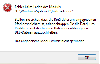

    wiederholtes Problem
    Hi, ich weiß dieses Thema wurde hier schon oft geschrieben und deswegen auch geschlossen.
    Also es geht um die berühmte hrsfmsde.ocx Datei. Ich habe auch alles versucht und gesucht was hier im Forum steht. Aber leider geht nichts. Ich habe gelöscht und Installiert was das Zeug hält und was weiß ich und runtergeladen, aber leider bekomme ich das nicht hin
    Und die FAQ hier im Forum bringt mir leider auch nichts. Ich habe Vista und habe auch versucht die Daten zu reges. aber leider kommt dann Dieses hier (siehe anhang).
    Bin schon fast 6 Stunde dabei, dies hinzubekommen
