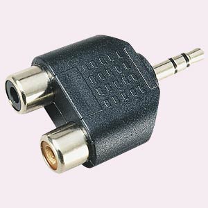

    Die hier...?
    Also nehme ich 2x das abgebildete Kabel (je 1x Chinch pro Kabel) für den Ausgang am Scanner und einmal den Steckeradapter für den PC ? Richtig ?
    Hi Maik,
    technisch gesehen müsste es so hinhauen..
    Du kannst aber auch wie gesagt ein Stereokabel nehmen, das musst du denn öffnen bzw. selbst "zurechtbasteln''
    Kommt das gleiche drauf heraus..

    Naja, wollte es eigentlich ohne auftrennen usw machen, denke es könnte da mal Kontaktprobleme oder Störeinflüsse geben. Und die Kabel kosten ja nur 2-3 Euro und der Stecker 30 Cent bei einer bekannten Elektrofirma...
    Hoffe das es dann problemlos klappt, aber ich bin da sehr zuversichtlich.
    Achso, muß ja dann noch die Disc-Ausgänge entsprechen umlöten. Bei dem einen Scanner der vorder Plus-Kontakt und bei dem anderen Scanner der hinter Plus-Kontakt, war doch richtig oder ?
