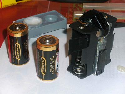

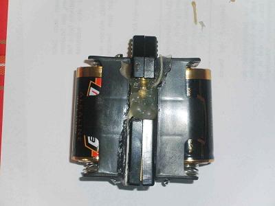

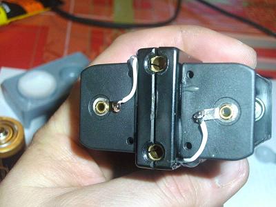

    bei Ebay hats FF OB/ZB ohne Batteriebecher um 3,33 Euro. Hier eine Bauanleitung für Ersatzbatteriebecher für 2,90 Euro...
    Damit kostet ein FF OB/ZB 6,23 Euro (ohne Porto)
    Wir benötigen: 2 Batteriehalterung für Babyzelle (Conrad.de Nr. 615501 (je 1,45 Euro)) und das Batteriekabel aus dem OB/ZB.
    Gehen wir zuerst davon aus, daß das Batteriekabel nicht mehr gebraucht wird, denn heute benutzt man Alkali-Mangan Zellen, die bei tiefen Temperaturen besser gehen als die alten Zink-Kohle-Zellen. Daher ist es auch nicht mehr nötig, die Batteriebecher am Körper zu tragen. Das Batteriekabel kann also zweckentfremdet werden.
    Dann werden wir die Apparate auch kaum wochenlang nutzen, weswegen wir die kleineren Babyzellen nutzen können und daher den Platz im Batteriefach nicht so effektiv nutzen müssen.
    Wir nehmen also nun die beiden Batteriehalter und das Kabel und kleben die Teile so zusammen, daß die Batteriehalter mit der flachen Rückseite an der Buchse des Batteriekabels fest sind. Den Stecker schneiden wir ab oder schrauben ihn auf und nehmen die Kontakte und das Kabel raus. Die beiden Gehäusehälften werden wieder verschraubt und oben zwischen die Batteriehalter geklebt. Das gibt den Griff zum Herausziehen.
    Nun schneiden wir das Batteriekabel so ab, daß wir gemütlich einen der Drähte oben am Pluspol des einen Batteriehalters anlöten können. Der andere Draht wird am Minuspol des anderen Batteriehalters angelötet. Die noch freien Kontakte werden mit einem Draht verbunden, so, daß sich nun eine Reihenschaltung ergibt.
    Die Drähte fixieren wir mit Heißkleber und...
    Voila...
Hits:	266
Größe:	47,1 KB
ID:	9641   Klicken Sie auf die Grafik für eine größere Ansicht
Hits:	263
Größe:	64,3 KB
ID:	9642   Klicken Sie auf die Grafik für eine größere Ansicht
Hits:	288
Größe:	61,3 KB
