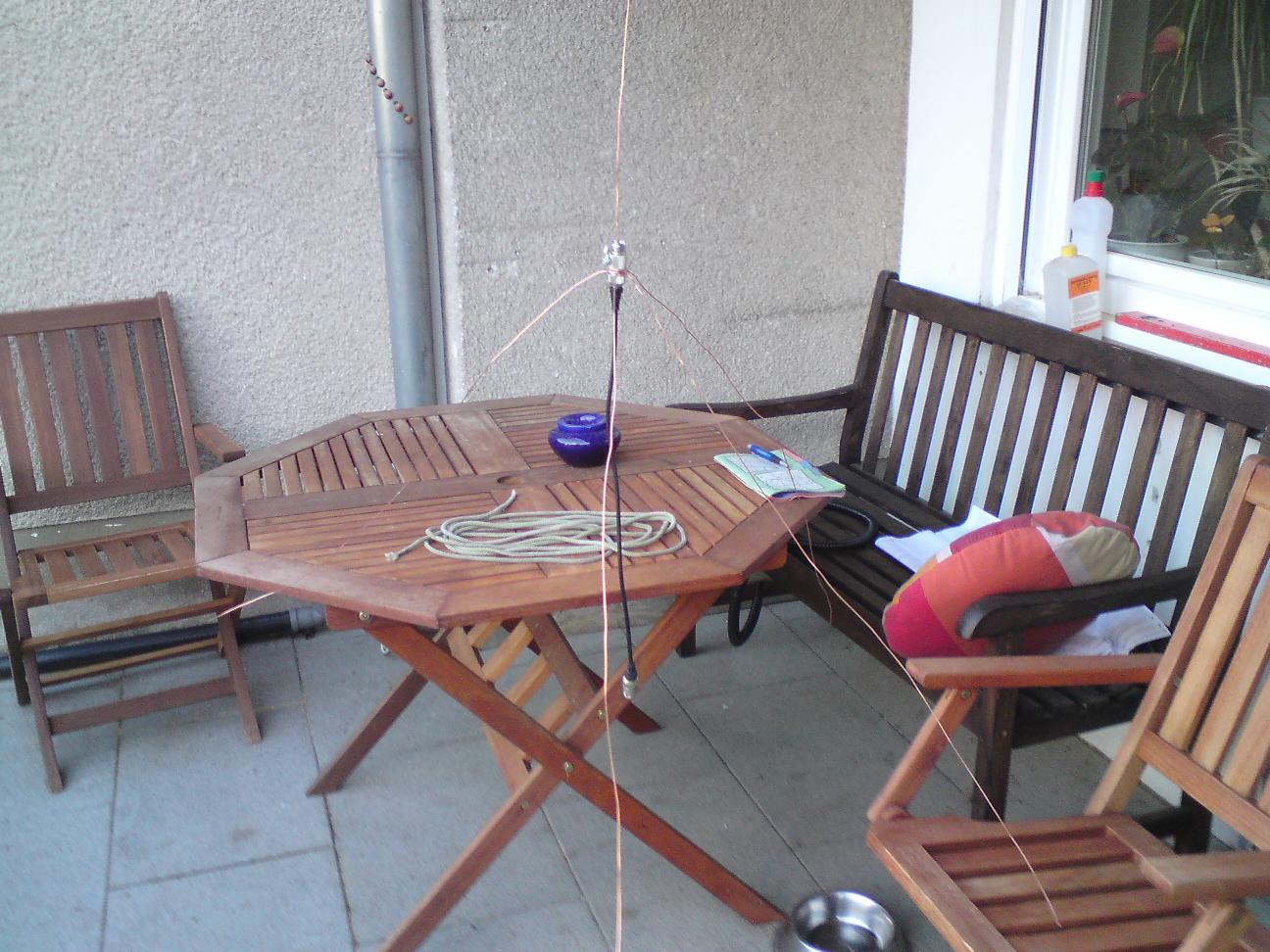

    danke für deine Antwort... ich bin ja zufrieden mit der Groundplane, das hatte mir nur etwas irritiert.
    Nach ein paar Recherchen bzw. habe mir halt mal einfach paar BOS Antennen angeschaut die man so Kaufen kann viel mir auf das diese auch überweigend 3 Radiale haben. glaube werde das mal mit der methode meiner LowLowLow Budget Version testen, das ist ja schnell gemacht.
