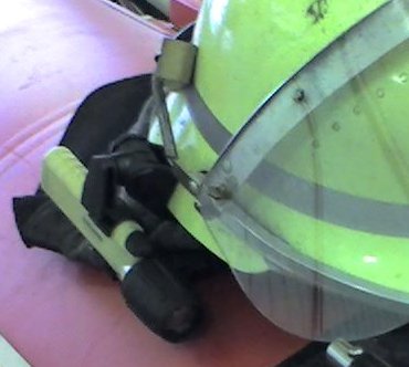

    Ich jetzt schon: Vielen geht es ja so, dass der Helm immer auf der einen Seite heruntergezogen wird...ich habe es jetzt so gelöst: Ich habe die Helmmontage von UK (siehe Bild) so montiert, dass man sie nicht oberhalb, sondern unterhalb der Helmkante trägt. So ist die Hebelwirkung der Lampe am geringsten...Ich habe so ziemlich alle Helmhalterungen ausprobiert...dies ist bisher die beste Lösung.

    Zitat Zitat von Maddin Beitrag anzeigen
    kannst du mal ein Bild davon reinstellen?
    Bittesehr! Also mein Helm sitzt seitdem ich das so habe immer schön gerade, bin sehr zufrieden damit! Meiner Meinung nach die Beste Lösung...Ich mache demnächst mal ein besseres Bild!

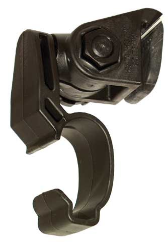

    Zitat Zitat von gampi Beitrag anzeigen
    hi, ich mein den halter der an den f200/210 helm direkt angeschraubt wurde. da im einsatz die hitze durchschlagen könnte. ich habe selbst noch nichts davon gemerkt.
    Hab ich noch nie was davon gehört bzw. gelesen. Kannst Du mir bitte sagen, wo das Verbot derartiger Halterungen nachzulesen ist!?
    Ich benutze im Übrigen eine ähnliche Halterung, wie die auf dem nachfolgenden Bild gezeigte - früher an einem F110, danach an einem F200 und seit kurzem an einem F210:

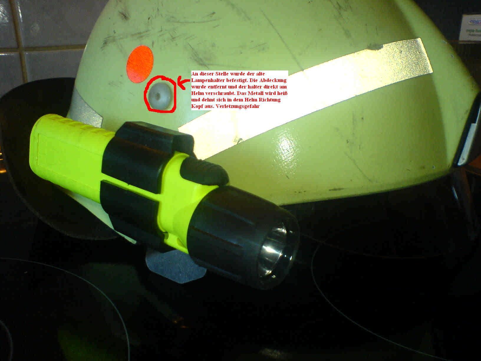

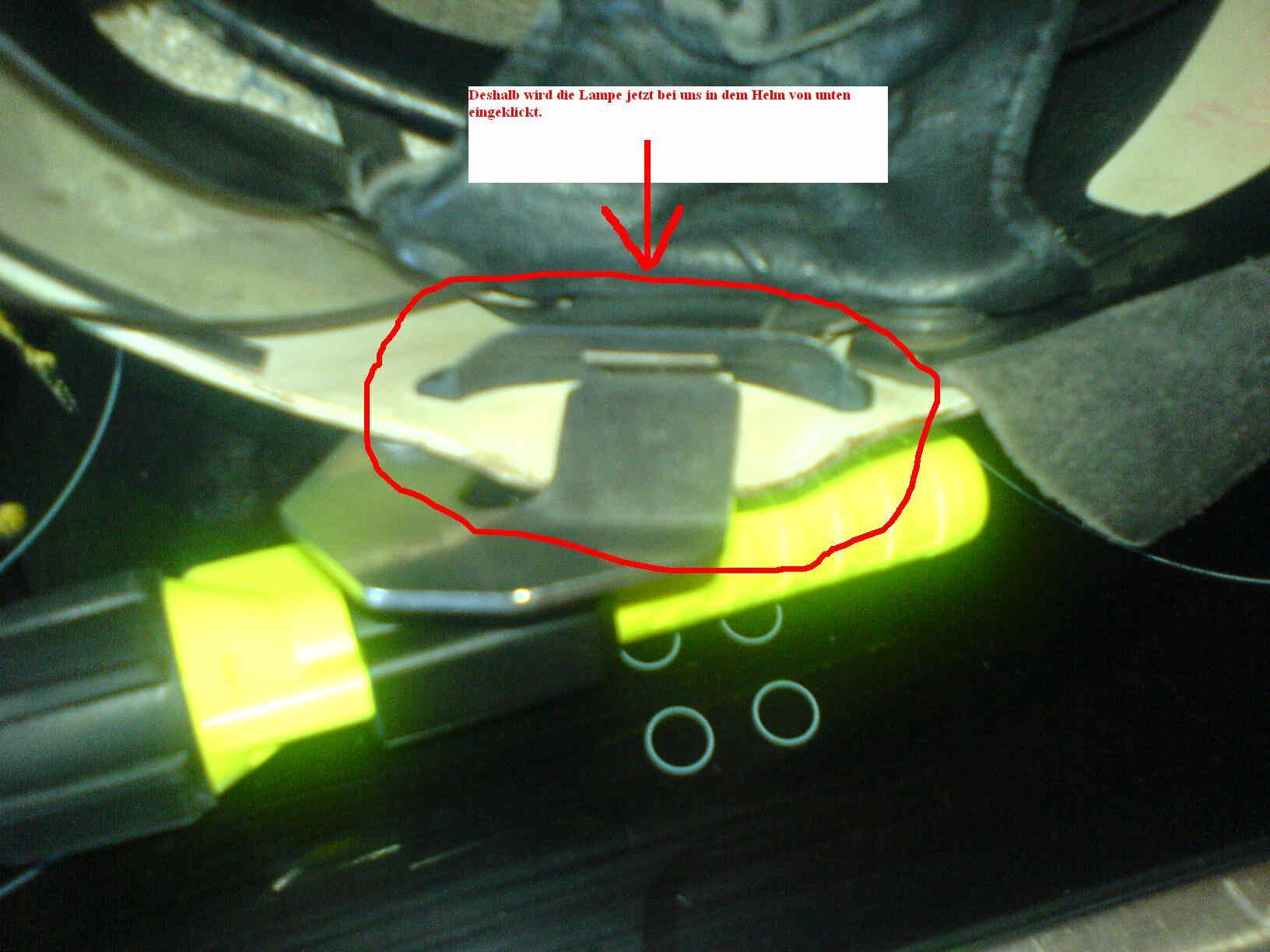

    so hier zum besseren verständniss. denn ich denke wir haben die ganze zeit aneinander vorbei geredet.so haben wir unsere lampen am schubert-helm befestigt.

    War die Öffnung im Helm, wo die Lampe zuerst befestigt war, herstellerseitig vorgesehen?
    Womit ist sie verschlossen (Material)?

    ist wohl sehr wahrscheinlich das sie das war. ist mit den original kunststoff-stopfen wieder verschlossen.
    Beim "alten" F200, welcher nicht mehr für den IA verwendet werden darf, war an dieser Stelle mit einer Metallschraube der Innenhelm befestigt. Ich habe diese Schraube mal bei einem Einsatz verloren und der Helm schlackerte auf der entsprechenden Seite nur noch hin und her. Bei den "neuen" F210 ist, wie auf dem obigen Bild zu sehen, eine Kunststoffschraube. Ob diese ebenfalls den Innenhelm befestigt kann ich garnicht genau sagen - da müsste ich mal nachsehen.
    @gampi
    Ja, diese Halterung kenne ich. Ich finde sie auch sehr praktisch, nur ist diese für uns nicht anwendbar, da wir eine Helm-Masken-Kombination mit der AUER S3 ÜD verwenden.
