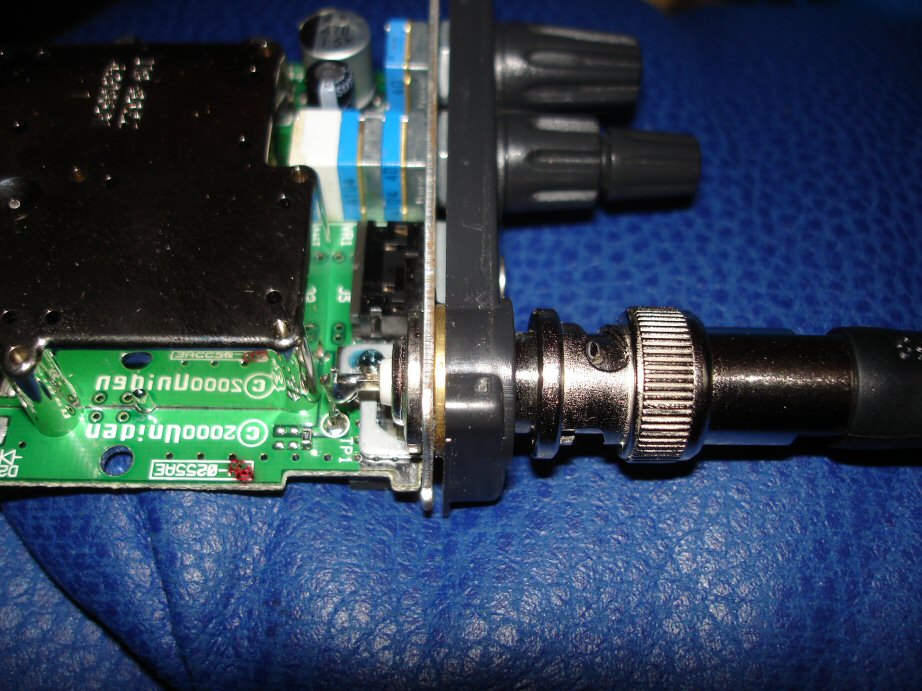

    Die Potiknöpfe müsste mal einfach abziehen können. Mit ein bischen sanfter!! Gewalt müsste es gehen. Die BNC Buchse müsste mit einer Mutter am Plastikteil festgemacht sein! Da wirste mit nem kleinen Schraubenzieher in so ne kleine Kuhle reinfahren müssen und langsam rausdrehen. (bei meiner cam sind leider die bats leer sonst würd ich n foto machen)

    Wie? Was meinst Du?
    Ich dachte jetzt, dass die Buchse von links, wo der Draht angelötet ist, bis rechts zur Antenne geht. Oder meinst Du, dass im Bereich des Plastiks das Ende der Buchse ist, und der Rest nur eine Weiterverbindung? Ich glaub leider nicht.. wär ja schön..

    Nene ich meinte, dass die Buchse am Plastik festgeschraubt ist. Wenn du die Mutter löst, dann kannste die Buchse einfach ablöten und rausziehen. Die wird schon durchgehend sein! Aber wo du genau diese Buchse herbekommst kann ich dir leider nicht sagen.

    Ich kann wohl kaum zum Händler gehen und fragen... ;-)

    Das müßte ne normale Einbaubuchse sein (das Kabel was auf die Platine geht ist am ende der Buchse angelötet)
    Also ganz einfach ablöten rausschrauben und zur not zu Conrad o.ä. gehen und sich nach Muster ne neue holen.

    Aber die ist doch viel zu lang... hab mir neulich von reichelt eine Buchse bestellt. Die ist viel kürzer.

    Ich hab welche da, die für Frontplatten bis 8mm geeignet sind. Mess mal die Länge des Gewindes...
