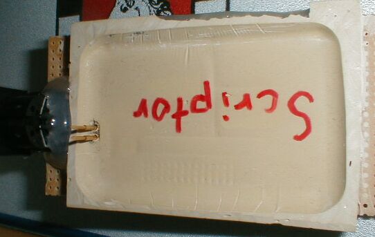

    Der DME sollte beim programmieren nicht geladen werden. Er muß lediglich eingeschaltet sein. Da ich für den Scriptor gar kein Ladegerät habe, mußte ich mir eine Kontakteinrichtung selber konstruieren. Damit geht es aber sehr gut! (siehe Bild)
Hits:	390
Größe:	23,9 KB

    Wenn ich das richtig sehe nutz Du nur 2 Pins. Die beiden eng zusammenliegenden. Da Du davon gesprochen hast, das der Melder nicht geladen werden soll wärend der Programmierung, geh ich davon aus, daß Du nur Masse und die Bus-Leitung des Empfängers nutzt. Denn Masse sollte er dcoh unbedingt haben, sonst funktioniert das doch nicht, oder ??? Kannst Du mir nochmal kurz schreiben welcher Pin was ist von den Beiden. Als ich gestern meinen Melder offen hatte, habe ich gesehen, daß der weiter abstehende Pin direkt an den Plus der Batterie gelegt ist. Den benutzt dementsprechend auch nicht. Aber die anderen beiden gehen beide auf die Platine und dann ist nicht mehr so sicher zu definieren welcher für die Daten ist welcher der Masse Pin ist.

    Die Pins sind ziemlich einfach zu identifizieren. Wenn Du den Pin, der zum Batteriefach hin liegst mal mit dem Minus-Kontakt der Batterie auf Durchgängigkeit prüfst, wirst Du feststellen, daß es sich um den Massekontakt handelt. Dieser ist für die erfolgreiche Programmierung natürlich zwingend notwendig. Bleibt nur noch der andere als BUS-Kontakt. Der Pin am Batterie-Plus-Kontakt ist nur für die Ladung notwendig.
    Den PS2-Anschluß kann man in der Tat als Spannungsversorgung mit 5V verwenden. Allerdings halten 3 Mignonbatterien oder 4 Akkus eine Ewigkeit.
