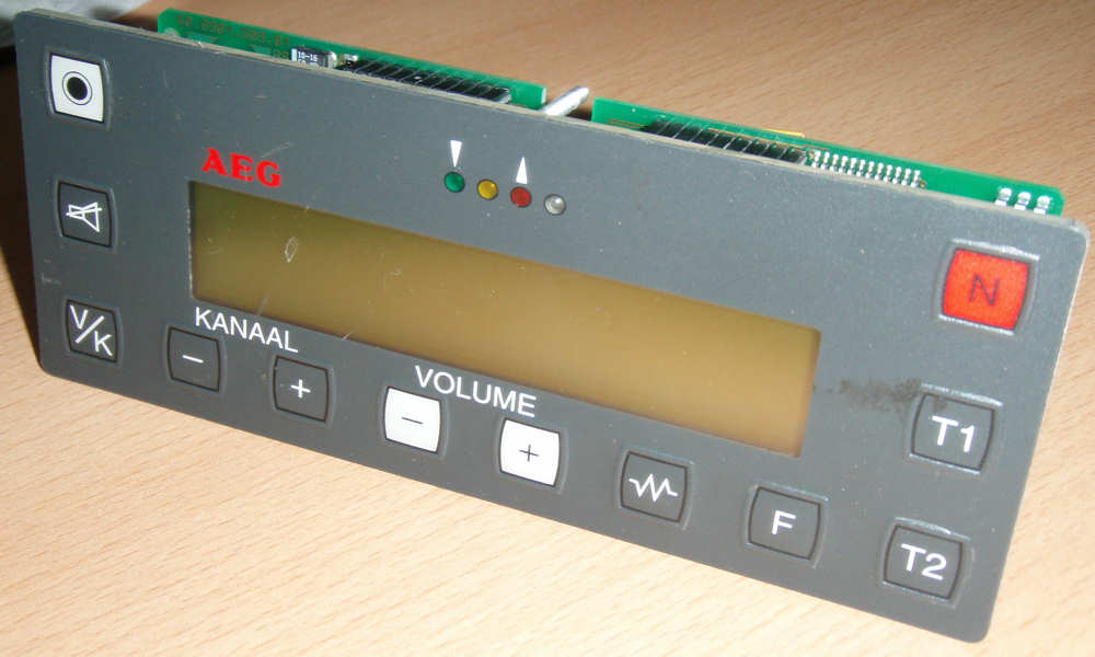

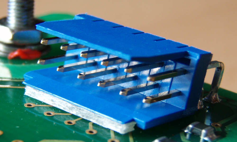

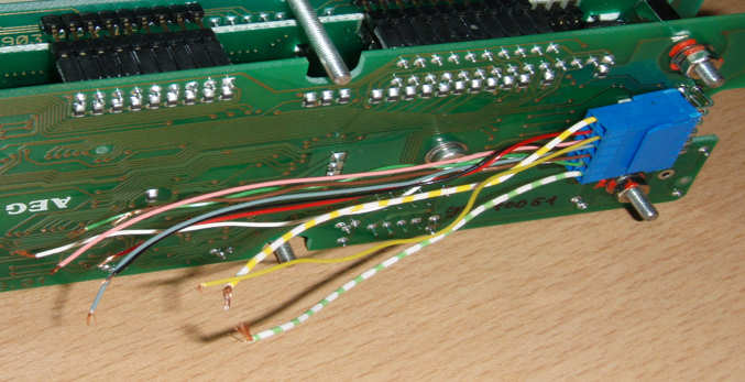

    Ich grabe das Thema nun auch mal wieder aus und stelle eine weitere Frage:
    Kann mir jemand sagen wie ich das Kabel beschalten muss, welches das Kradbedienteil mit der 25Pol Buchse am Telecar10 verbindet? Innen am Kradbedienteil sind ja keine 25 Kontakte... hat dafür auch noch jemand einen Plan? Das würd schon viel helfen :-)
    Das pdf ist ja schon mal sehr nützlich, aber leider nur für die 25Pol Buchse...
    Danke

    Anbei mal ein paar Bilder falls so vielleicht doch jemand noch weiss, wie die Stecker belegt sind...
    Bin für jede Hilfe dankbar!

    wollte mal nachfragen,ob du mittlerweile die belegung hst.habe gestern eine belegung bekommen,aus der ich nicht ganz schlau werde.vieleicht können wir es zusammen schaffen.ich habe mittlerweile zwei von diesen geräten.
    13.02.2007
    49
    Hallo bayer,
    ja/nein. also ich habe zwar zwischenzeitlich einen solchen Plan bzw eine Hilfe zur Beschaltung bekommen, aber leider auch feststellen müssen, dass die Länge des Original Verbindungskabels nicht wirklich lang war, einige 10 Zentimeter... Das hilft mir also zum abgesetzten Betrieb auch nicht weiter und somit (da es auch mit richtiger Beschaltung und längerem Kabel nicht funktioniert hat) wurde das Projekt von mir eingestellt.
    Vielleicht findet sich ja noch jemand der jetzt aus der Versenkung gesprungen kommt und laut aufschreit: Bei mir funktioniert das aber!! Dann würde ich sagen: Ran an die Tasten und erkläre uns bitte wie :-)
    In diesem Sinne,
    auch wenn ich nicht wirklich weiterhelfen konnte ein schönes Wochenende,
    Gruß alpha01
