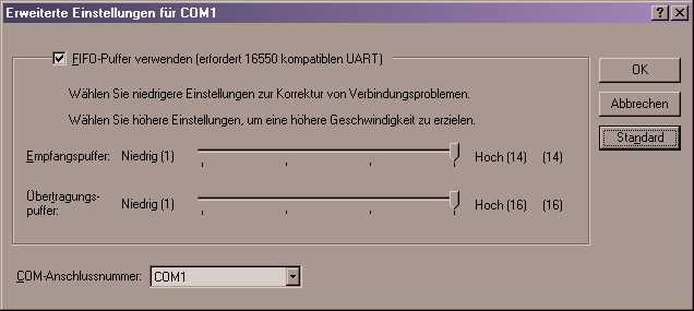

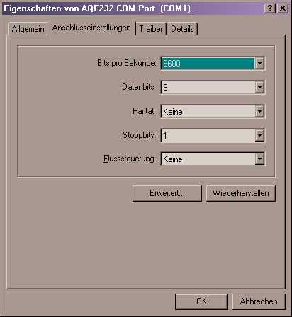

    Moin liebes Forum!
    Nach Beschaffung eines neuen Laptop ohne COM-Port muss ich mich leider auch dieser Problematik stellen. Nach einigen positiven Rückmeldungen in diesem Beitrag war ich eigentlich guter Dinge. Leider funktioniert bei mir rein garnichts.
    Ich habe es bislang mit einem No-Name-Adapter versucht (Der Gerätemanager nennt das Teil "AQF232 COM Port"), den ich über Ebay bestellt habe.
    Zweck dieses Teils ist es, meine Patron-Programmierstation über USB an meinen Laptop anzuschließen. Leider sagt die PCK95 "No Communication", wenn ich versuche den DME auszulesen. Ich habe den virtuellen Anschluss als COM1 und COM2 getestet, jeweils mit unterschiedlichen Geschwindigkeiten. Allerdings muss ich gestehen, dass ich mit den einzelnen Einstellungen nicht so viel anfangen kann (siehe Anhang).
    Hat vielleicht jemand Erfahrung mit diesem Teil und kann mir hinsichtlich der notwendigen Einstellungen weiterhelfen?
    Danke!
Hits:	431
Größe:	15,8 KB
ID:	5195   Klicken Sie auf die Grafik für eine größere Ansicht
Hits:	363
Größe:	18,5 KB

    Also die Einstellungen passen.
    Christian Gast
    stell die Datenrate mal auf 19200 Baud , dann sollte es klappen. Die PCK braucht mehr als 9600 Baud.
    19.12.2001
    779
    Das war's nicht. Zumindest hat die Änderung auf 19200 nichts bewirkt. Weiterhin "No communication". An meinen PC mit "echtem" COM-Port funktioniert es übrigens auch mit 9600.
