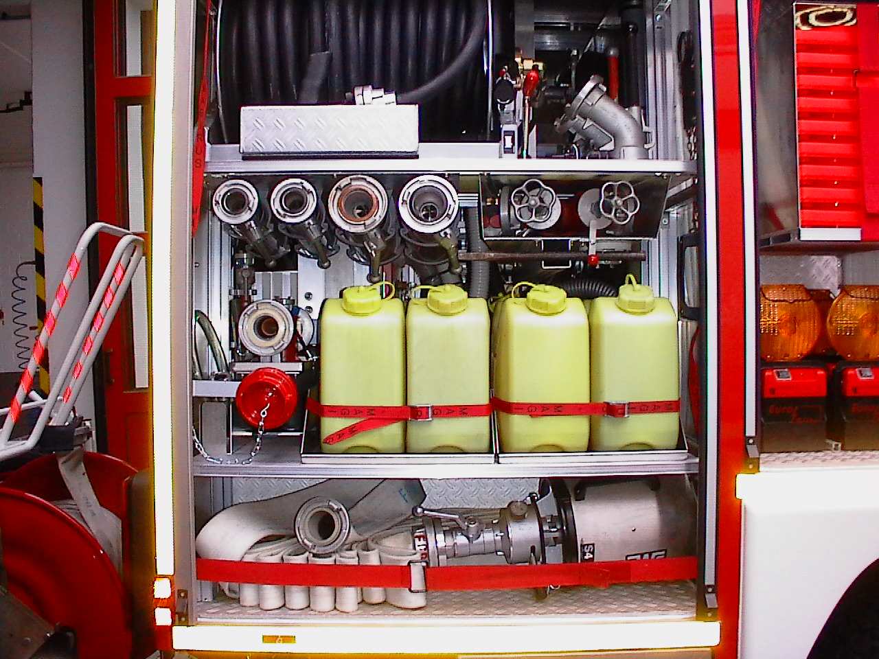

    So haben wir das gelöst...
    auf der anderen Seite ist ein Festeingebauter Schnellangriffsverteiler...
Hits:	236
Größe:	158,0 KB
  10. #25
    17.03.2004
    88

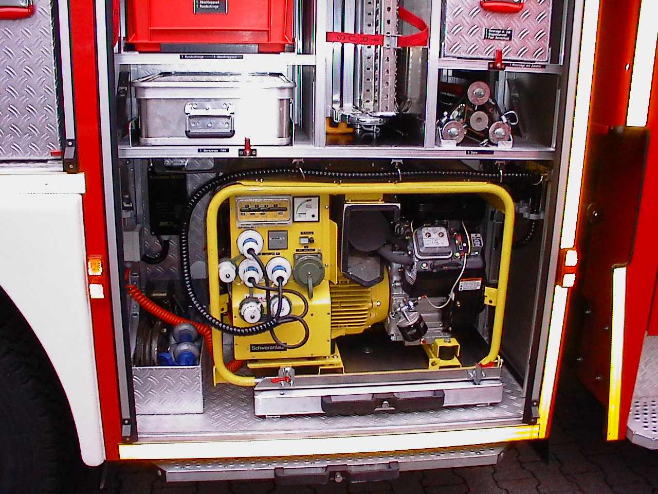

    Rettungsplattform
    Rettungsplattform... gutes Stichwort!
    Haben wir am Anfang auch nich so recht gewusst wo wir das Teil ''hinstecken'' sollen. Zumal wir hier ja von nem Auto mit Gruppenkabine im Gegensatz zum RW sprechen.
    Wir haben das denn so gelöst :-) :
    (im oberen Bereich über dem Aggregat zu erkennen)
Hits:	213
Größe:	156,5 KB
