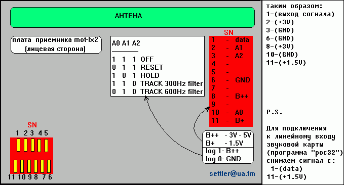

    Ja das Board eines lx2 oder Lx4 geht auch.
Hits:	519
Größe:	9,6 KB
    Gruss Daniel

    Ich weiß der Thread ist uralt !!
    Welches maß hat die Steckverbindung, (Pinabstände),
    zwischen RF Board und "Hauptplatine" (Advisor / Firestorm )??
    Würde ganz gern ohne am RF Board direkt herum zu löten an die Pins kommen.
    Also eine art Adapter RF Board -> Lochrasterplatine.
    BTW: gibt es vorgefertigte Steckverbindungen zum löten der LX2 RF Platinen?

    kurze Frage habe ich noch, ich benötige nur die 1,5 V richtig?
    Um das signal aus eine Soundkarte zu geben, muss ich das Signal mit nem Widerstand noch dämpfen, die kann nur 1V üblicherweise oder liege ich da falsch?
    Krümel
    ___________________
  9. #24
    faboi Gast
    Ja, nur die 1,5 Volt. Beachte die Massepegel um das Board einzuschalten und das korrekte setzen des Filters (Pin 5,6). Kannst vernachlässigen...

    habs mal ausprobiert, die Auswertung klappt nicht gut, ich habe mal das Signal an meine Soundkarte gelegegt, kann dies auch hören.
    Hört sich auch "gut" an, jedoch ist der Pegel zu klein und ich habe ein Grundrauschen.
    Habe 10k an Vcc gelegt für die Open Collector.
    Woran kann das liegen?
    Viele Grüße
    Krümel
    ___________________
  12. #27
    21.12.2002
    3.135
    Versuch's mal mit einem Entkoppelkondensator in der Leitung zur Soundkarte. 100n sollten reichen.

    die Schaltung wie in Beitrag 11 für 512baud geht so? Oder ist da noch ein Fehler drin? Heißt nur an 1 und 3 den Klinkstecker zur Soundkarte und an 2 und 3 die Spannungsquelle?
    Gruß und Danke
    Edit: Im Link auf die ausländische Seite steht, das man die 3V doch benötigt. Werde da gerade nicht so schlau.
