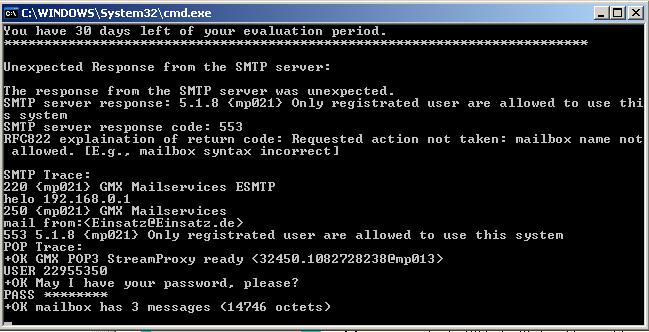

    Mit dem Wait hat geklappt, siehe da die Meldung:
Hits:	514
Größe:	53,8 KB

    die Mail-Adresse Einsatz@Einsatz.de ist keine GMX Adresse und somit denkt der SMTP Server du willst ihn "missbrauchen". Deshalb wird er blockiert.
    Lege dir noch eine GMX Adresse an (unter Optionen) und sende quasi von dir zu dir.
    Dann dürfte es gehen :)
    23.04.2004
    206
    Hat alles geklappt danke!

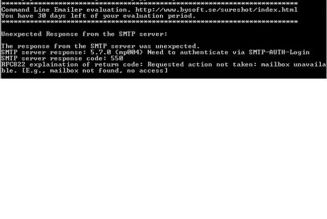

    moin mal eine frage zu meinem kleinem problem wie ihr es auf dem bild (is im nächsten beitrag) sehen könt.
    Hier meine befelszeilen.
    E:\alarm\mail\clemail.exe -from "k.westner@gmx.com" -fromname "Alarm Schleife 1" -to K.Westner1@gmx.com -subject "alarm" -body "alarm" -smtpserver mail.gmx.net -smtpport 25 -encoding base64 -popserver pop.gmx.net -popuser 225415 -poppass xxxxxxx
    E:\Download\WAIT.EXE 10
    Ich hoffe ihr könt mir weiterhelfen
    Geändert von Kilian (26.08.2004 um 03:13 Uhr)
    Kilian Gast
    hmm habe bild vergessen und nachträglich anhängen ging nich also hier nun das bild
Hits:	296
Größe:	30,6 KB
