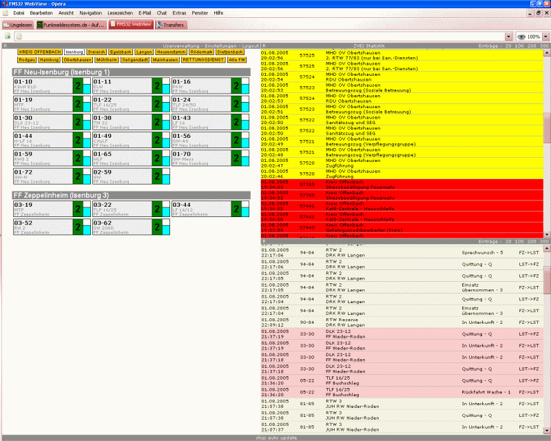

    Und hier mal ein Bild von meiner Übersicht
Hits:	598
Größe:	75,0 KB
